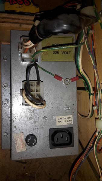

Bonsoir Juste une question .Quelle voltage que as tu a l'entrée du transfo ?? Si tu n'as pas au minimum 220v ceci peut expliquer cela..
Merci flipper95,

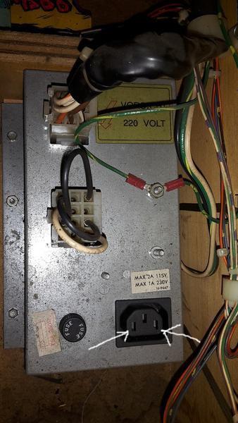

Merci pour cette piste. Désolé mais peux-tu me dire comment tester le voltage à l'entrée. Quelle position sur le multimètre et ou mettre le noir et le rouge ? Chez moi il ne peut y avoir que de la pratique sans aucune compréhension. de l'application pur et bête quoi...
Bonsoir .Il faut mettre le curseur sur courant alternatif et au dessus de 200 volts.Pour le rouge et le noir cela n'a aucune importance sur le courant ALTERNATIF Tu peut les mettre dans le sens qui te convient..
Ok pour le multimètre, sauf que je ne sais pas où placer la broche noir et la rouge ? Je sais, un boulet...

Bonsoir .Pour faire simple tu contrôle dans la prise ..
Flipper 95,
Voilà qui est de mon niveau, tu as tout compris !
Mesure prise : 233V
bonne tensions 230 volts
