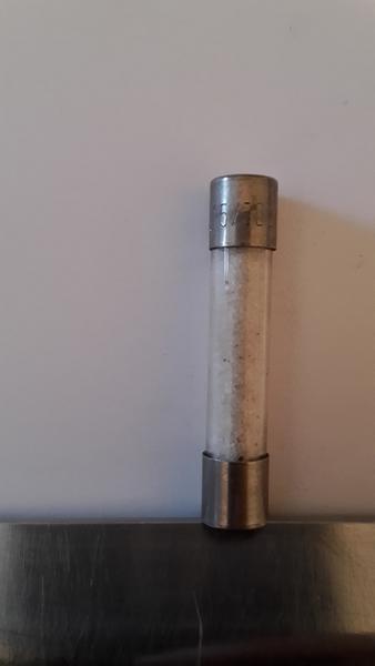

J'ai débranché tous les connecteurs et toutes le nappes. Re testé les fusibles en parlant de ça :
Il est bizarre celui là non ? sinon ils sont ok.

Sauf erreur c'est un fusible en poudre de silice , qui en chauffant se transforme en verre et ainsi garantie la coupure électrique , les spécialistes en electricité pourront surement nous en dire plus .vivi

Edit ton fusible en photo n'a aucune importance, il existe différents sortes de fusible lent celui ci en fait parti, si il est pas coupé à l'ohmètre il est bon donc pas d'inquiétude.
