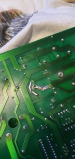

J ai récupéré un fish tales soit dit révisé par bricole tout.
Le flipper s éteint en pleine partie
Classique.
je consulté le forum sur le sujet, je commande ce qui faut chez le maître des lieux .

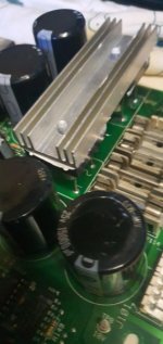

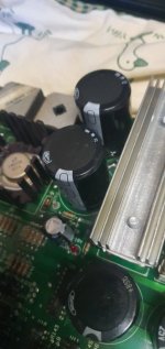

Ce soir je rentre je démonté la carte
bonsoir voila j ai essayer de faire le mieux que je pouvais
plus de panne ou de flipper qui s'éteint a tout bout de champs
merci david pour tes conseil et pour ton envoie rapide
affaire résolus
