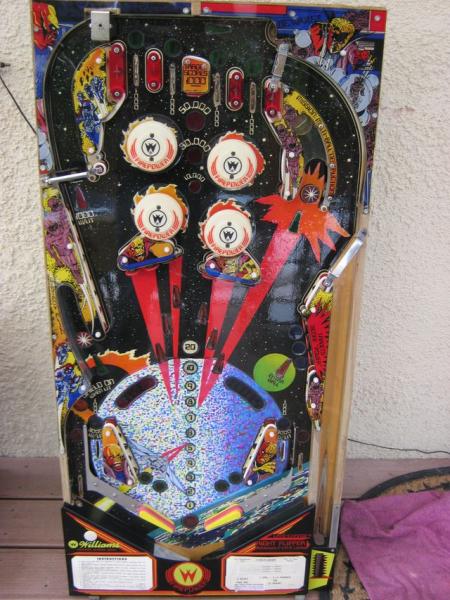

Je reviens avec une rénovation. Le flipper est un FIREPOWER 1.

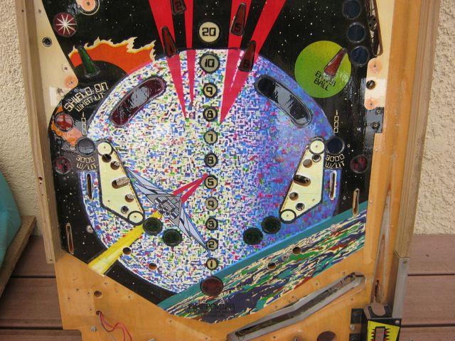

La zone la plus abîmé est le plateau en partie inférieure (la phots en parle 'd'elle même).
Ponçage.
Final
Ensemble du plateau avec mylar de RP
Tu as refait comment cette partie ?
Le dessin est une photo numérique sur papier collant.
Le plus difficile c'est de mettre cette photo à l'échelle.
Oki
Cela tient bien sur le plateau ?
