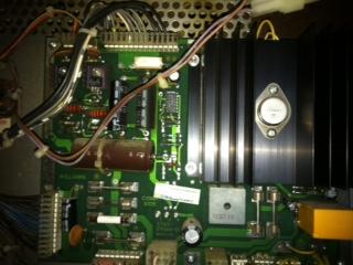

VOir sur la carte régulation, deux points de tests existent tout comme sur la cpu

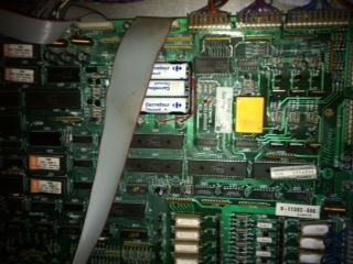

La cpu est en bon état ?
Tu sais nous en faire une photo ?

Je t'avais envoyé la CPU il y a 1 mois, après réparation et surtout nettoyage de l'acide, un connecteur molex changé, je l'ai réinstallé et tout a fonctionné pendant 30 parties environ.
j'ai donc +4,9 v en continu et 0 v en alternatf sur la CPU
Il ya 3 points de prise de tension sur la carte régulation (2,3,4) voir photo
quels sont les points à prendre pour mesure une valeur?
