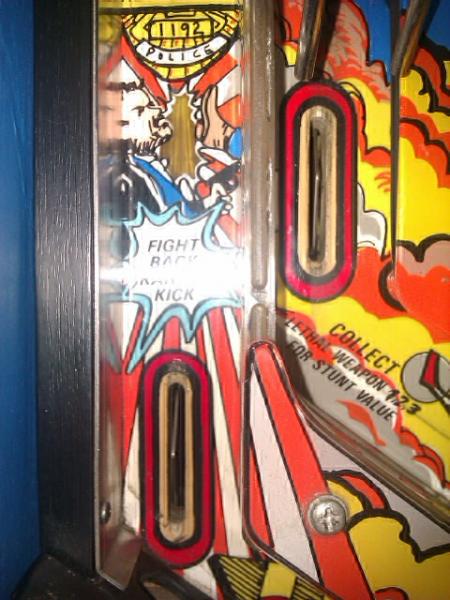

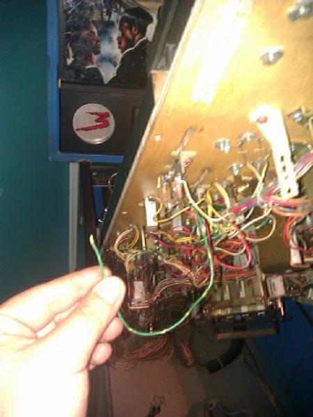

Bonsoir à toutes et à tous,
le fil vert sur le renvoi bas gauche appelé kick back sur ce model n'est pas branché.
Le fil est assez court 20 à 25 cms.Ou peut-il aller? Merci à tous
voici la bête
Euh.... sur la bobine du kickback?... ou alors j'ai raté qqchose, mais je dirais que tu t'es répondu à toi-même dans la question, non?
Désolé le souci etait tout bete.
Le fil vert n'etait pas branché a la cible qui déclanche le kick back.
Soudure effectuée,tout fonctionne parfaitement.
Bon flip à tous.
Flips actuels:Big house(gott 89) et Lethal weapon3(data 92).
Pour compléments, il faut toujours vérifier au manuel
Les couleur de fils sont notifiés souvent ainsi
Green / White en Anglais, abrégé en Grn / Wht
Cela te permet rapidement de trouver qui fil, va où et son usage
Tu trouves ses indications dans ton cas sur le plan de câblage de la Ppboard
