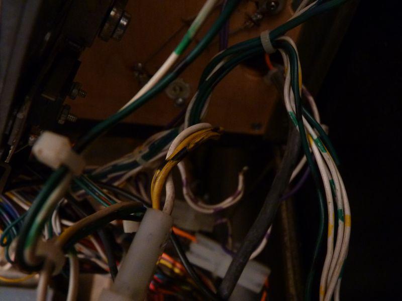

je suis entrain de démonter la lune et son aimant sur l'apollo 13 pour essayer de résoudre un problème de fusible qui claque
et juste a coté a droite du moteur de la lune, j'ai chopé deux fils soudé ensemble blanc et violet dessoudé
et je ne vois pas de ou cela vient
si quelqu'un pouvait jeter un oêil a l'occase
merci

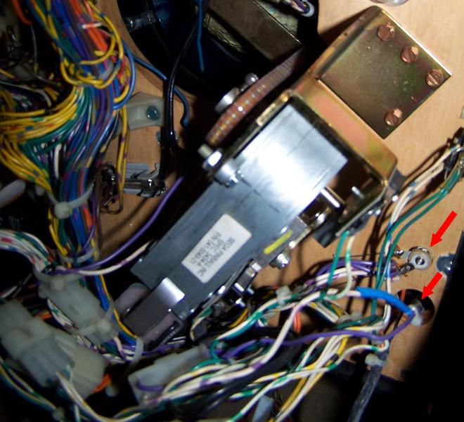

WHY/VIO : circuit GI (si tu regardes, tu verras qu'il faut un WHY/VIO et un VIO pour chaque éclairage)
Sur ta photo c'est ceux au milieu en arrière plan ?
Je n'ai pas ouvert le mien, mais j'ai des photos de la zone
J'aurai penser que c"était pour les 2 projecteurs montés sur les décors mais il me semble qu'on les voient à droite de ta photo (flèche du bas sur le mien). Le fil a pu se faire pincer lors d'une ouverture du plateau (c'est arriver sur le mien avec la glissière)
Mais dans ton cas, je pencherai plutôt pour la flèche du haut, tout simplement dessoudés de la patte d'un support lampe #44
c'est ça, nervousbreakdom
j'ai un coté des lampes #44 qui est bien soudé
et l'autre coté non
merci messieurs
