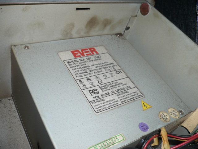

Bonsoir,
excusez-moi de revenir avec cela, mais comme je cherches activement une alim de remplacement pour le moment, j'ai remarqué un truc intéressant, et je souhaiterais avoir une confirmation.
J'ai démonté le PC du pinball2000, et ce que je vois a l'intérieur ne correspond pas a ce que je vois sur le net.
Regardez, normalement l'alim AT d'origine est une DAHL, hors moi j'ai une EVER, aurait elle été changée ? ou bien il y en avait aussi a l'époque montées d'origine ? Quelqu'un en as eu une ?

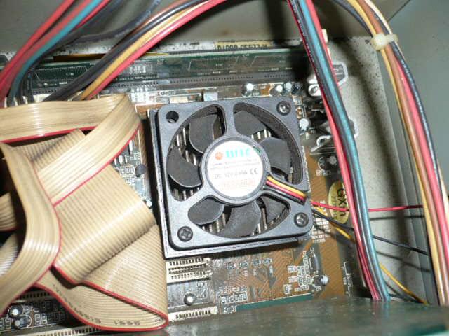

Et alors, point intéressant, le ventilo semble lui aussi avoir été changé, ou en tout cas est particulièrement bien propre ! (Je n'y ai pas encore touché la...)
Il ne fait pas de bruit donc je ne comptes pas le changer, surtout que j'en trouves pas non plus.
Je compte juste remettre de la pate thermique neuve.
Voila a quoi il ressemble :
Qu'en penser ?
Merci :-)
T'as une drôle de notion du "particulièrement bien propre" :lol:
Tu devrais bien nettoyer tout ca , au moins vérifier le jeu du ventilo si tu n'en trouves pas en neuf.
Pour l'alim, à mon avis ils devaient prendre un peu ce qu'ils trouvaient à l'époque.

Je vais quand meme continuer a chercher apres une autre alim, j'ai pas confiance...
Pour le ventilo, j'en ai vu sur Amazon par ex, mais non-livrable en Belgique... youpiii...

Passe l'aspirateur avec un pinceau
Fait bien attention de ne pas aspirer des jumpers
Tant que le ventilateur ne fait pas de bruit, et qu'il tourne, ne le change pas.
