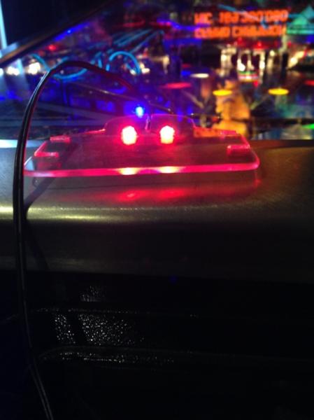

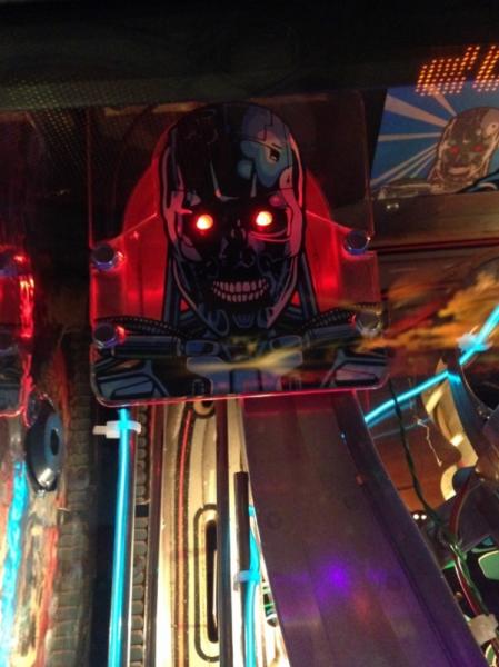

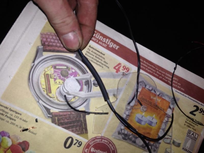

Petit tuto pour fabriquer son add on mod

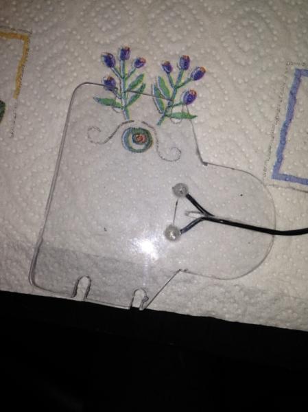

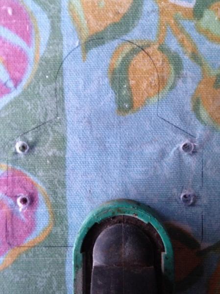

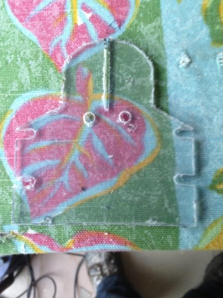

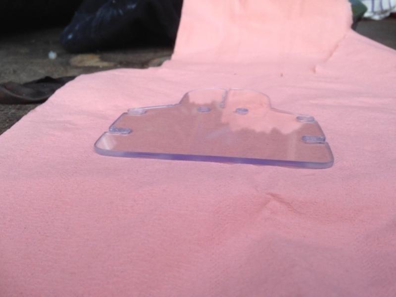

D'abord on trace, perce, coupe, ponce et polish son plexi,
comme pour mon post sur les protections de slingshot :

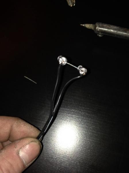

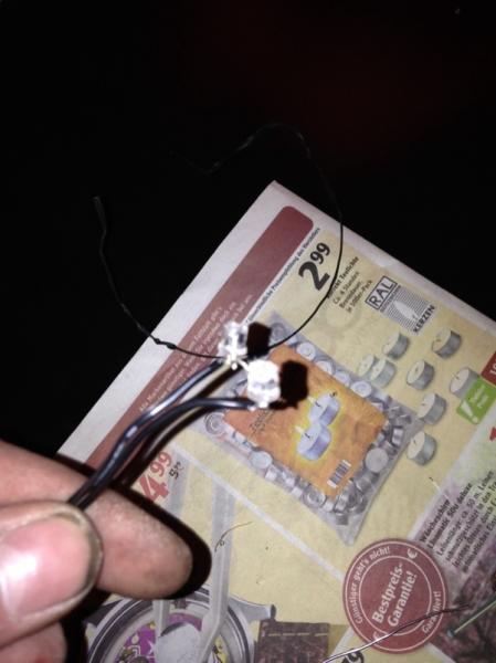

Ensuite on soude deux leds rouge 2volt en serie

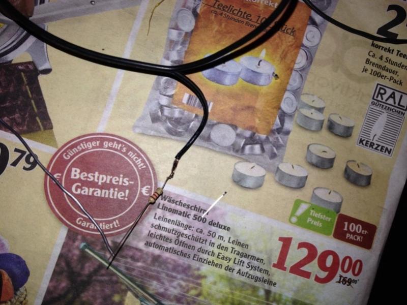

On rajoute un résistance 120Ohm sur le fil positif (car alimentation en 6,3v(GI))
On coupe l'extrémité des leds pour éviter un sur épaisseur à l'installation (j'ai utilisé un coupe câble élec)
Ensuite collage de la base des leds a la glue
Un petit bout de manchon thermo rétractable pour bien isoler le fil positif et la résistance

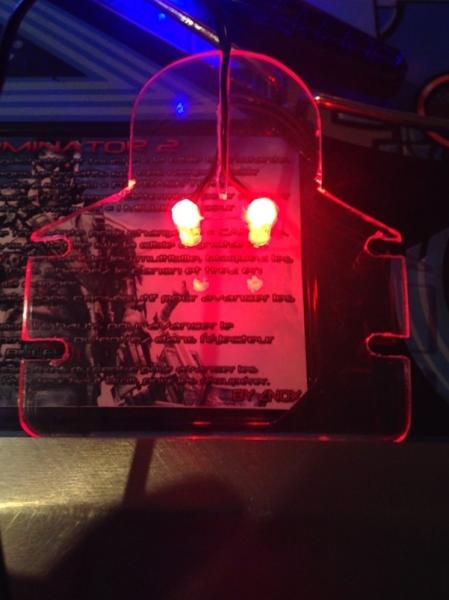

Voila, pluqu'a installer ca sous le decor leds coupé vers le haut
A+ les gars ;)
J'oublié, à raccorder en respectant le (+) et le (-) sur une douille d'ampoule alimenté en 6,3volt ;)

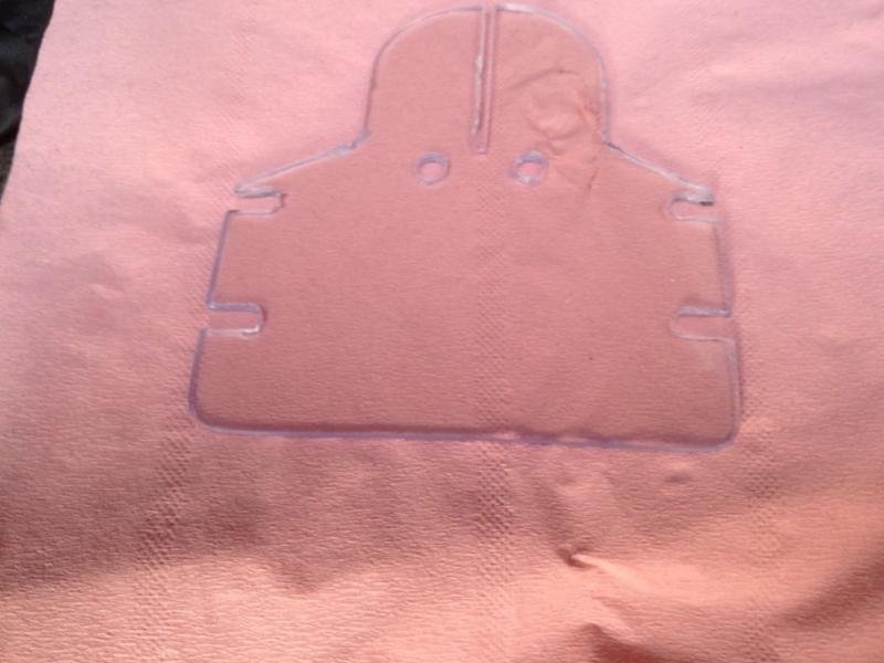

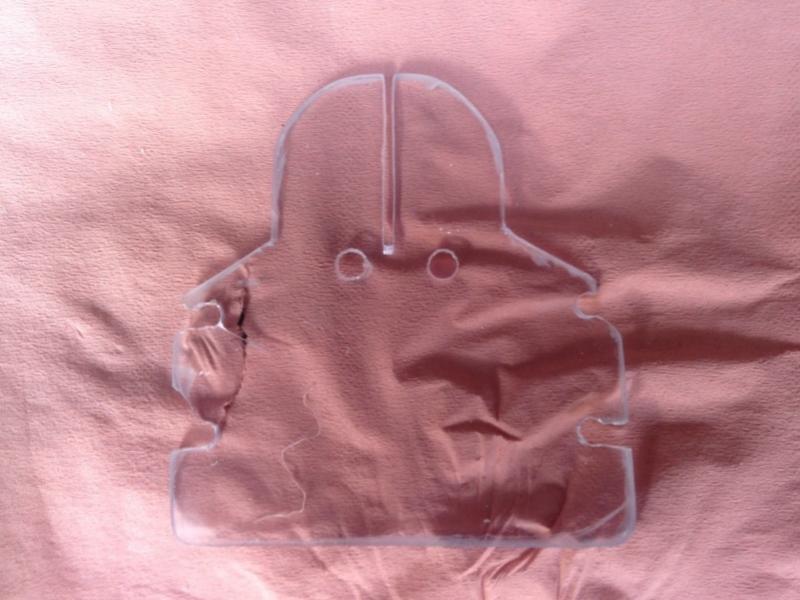

Par contre bien respecter perçage avant découpe,
Car le premier essai en coupant et perçant ensuite adonner ca :lol: :

Finalement c'est une copie du mod que j'ai acheté il ya peu.
