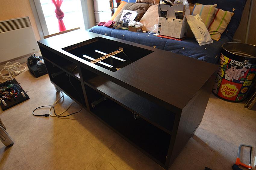

Voilà le meuble Ikea (environ 120 x 40 avec 2 tiroirs coulissants). J'ai coupé la panneau central aux dimensions de l'écran qui viendra s'y loger et rajouté des équerres de maintient.

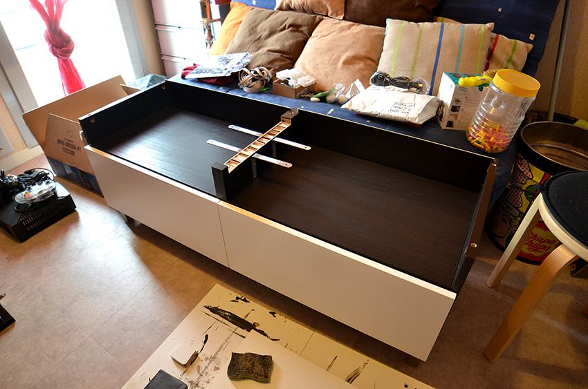

Le panneau du dessus est mis en place, également découpé à la dimension de l'écran. Première difficulté, le partie inférieure de l'écran n'est pas plate mais légèrement incurvée... Vous pouvez admirer la qualité du "bois" de ce genre de meuble !

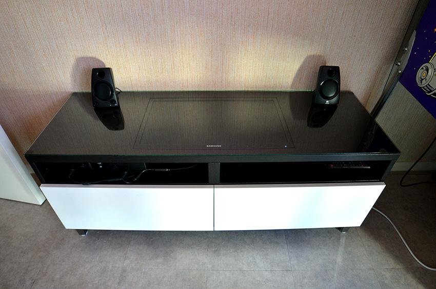

L'écran est inséré, un verre par dessus pour protéger le tout et les branchements sont fait. Voilà à quoi ressemble la table "en veille".
Seul petit soucis, impossible d'encastrer les enceintes dans la table par manque de place (et le son n'aurait pas franchement été top sous une plaque de verre). Mais bon dans l'ensemble je suis assez satisfait du résultat. On dirait presque une table normale !

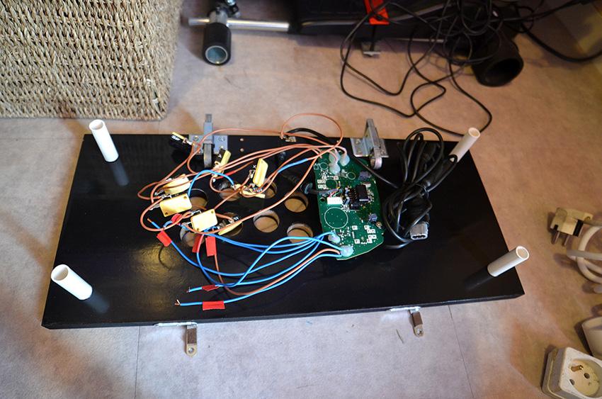

Voilà le dessous de l'un des panel qui servira de support au joystick et boutons. Ces panels seront amovibles pour venir se ranger dans les tiroirs. Il s'agit d'un hack de manette de Xbox (première du nom). Chaque fil est à la fois relié au switch et au bouton lui correspondant sur la carte de la manette et la masse est reliée elle aussi à chaque switch.

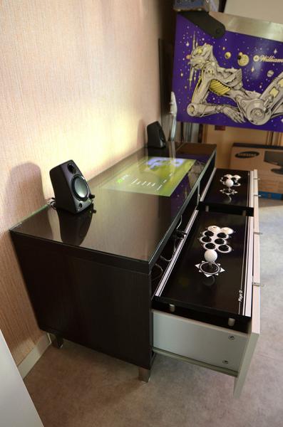

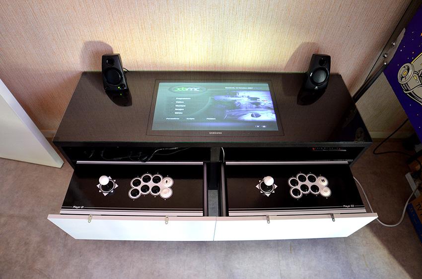

Et voilà la table en marche et les panels clipsés sur les tiroirs ouverts.
Quand aux jeux, l'ensemble tourne avec une Xbox (d'où la nécessité d'utiliser des manettes de Xbox pour réaliser les panels).
