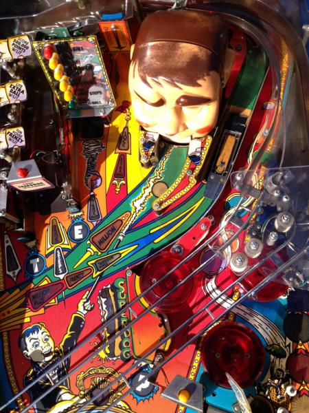

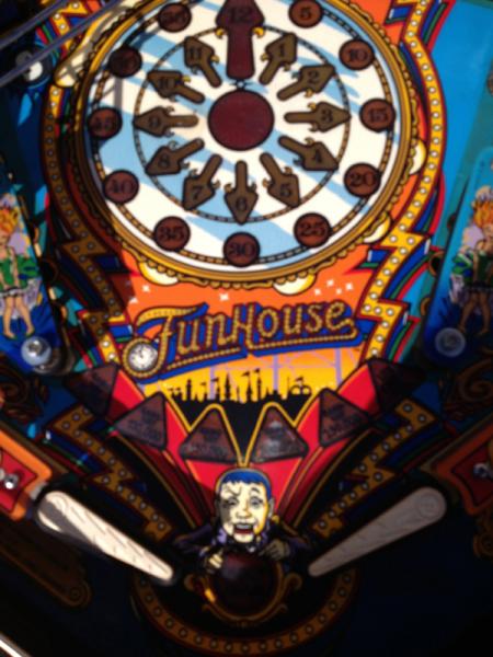

Bonjour à tous je voulais avoir votre avis sur l'état d'un plateau avant achat apparemment le mylar a bullé est-ce grave?
de plus Rudy a une calvitie précoce mais bon ça j'imagine qu'un coup de peinture, d'ailleurs c l'occaz de lui faire une nouvelle coupe de cheveux
Je voulais votre avis car le vendeur en demande pas mal cher donc...
Merci à tous
Le mylar peut s enlever, c est long, ca necessite des retouches, et faut deposer les decors
Pour rudy un coup de peinture devrait suffire
Si les bulles de derange pas le jeu, tu peut laisser le mylar comme ca
Cest un flip tres sympa
Le plateau n est pas un diamond plate,il y a de grande chance que certain decals d insert saute,quand tu enlevera le mylar

Le plateau a l'air propre quand même, quand ils n'ont pas été restaurés la grande majorité des plateaux de funhouse sont ravagés, au bois à pleins d'endroits (usure entre les bumpers, dans les couloirs hauts, tombée de rampe), la ça n'a pas l'air d'être le cas.

Salut ce sont des choses vraiment minimes si tout l'electronique est bon.
J'ai aussi des bulles sur mon Funhouse qui ne genent pas du tout et Rudy n'avait plus de rouge a levres a for ce de sucer les billes xD (un petit coup de peinture et hop)
