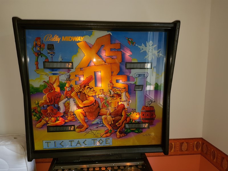

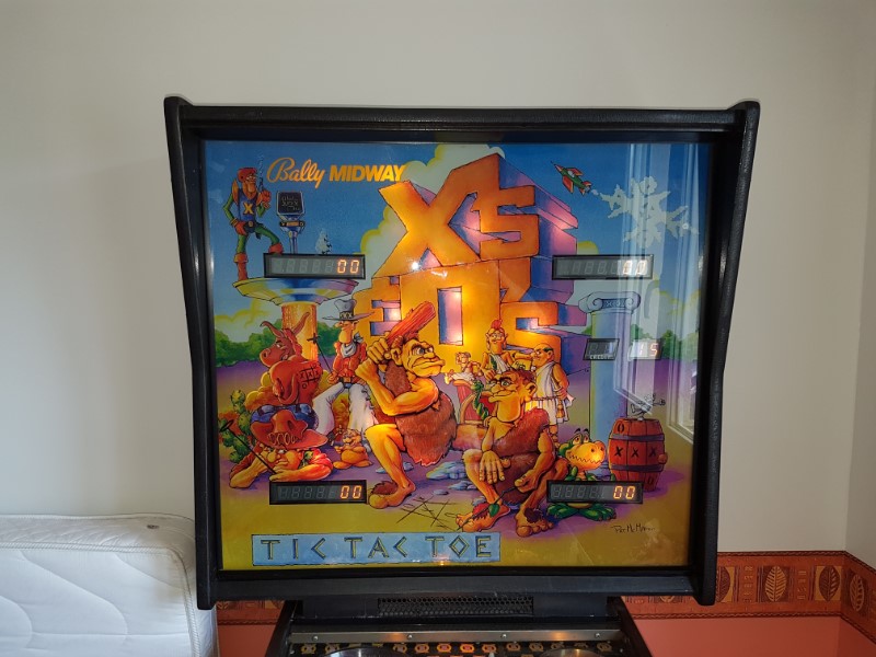

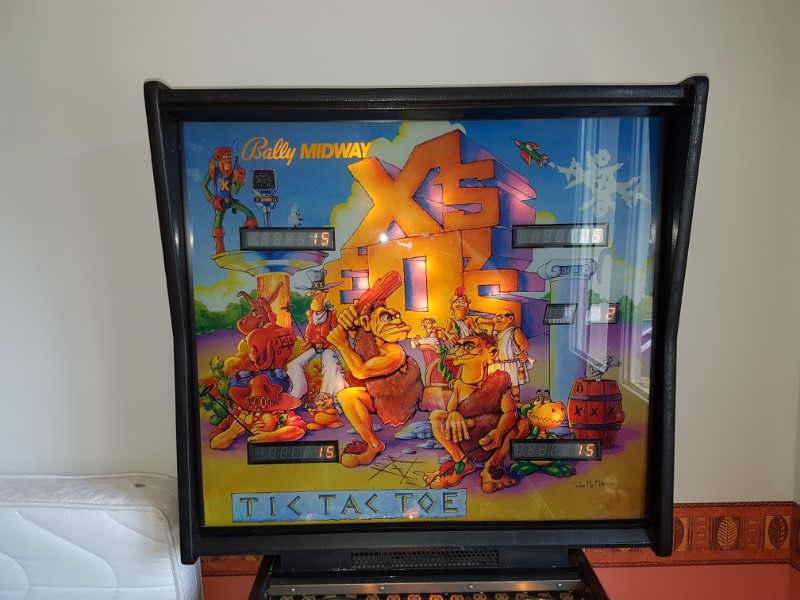

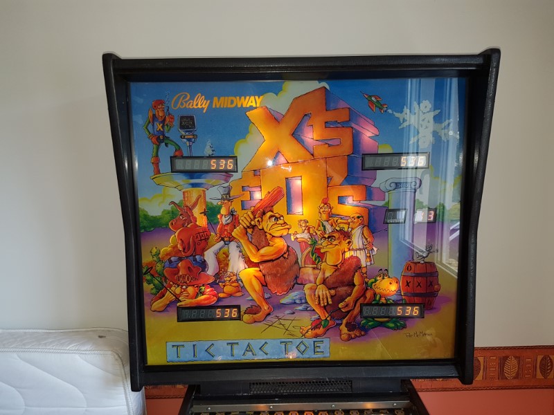

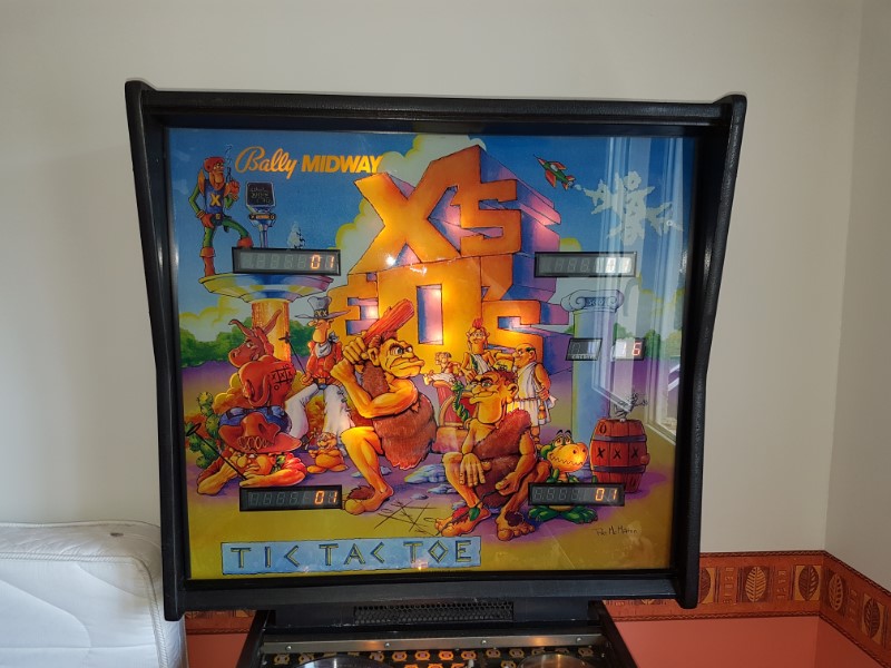

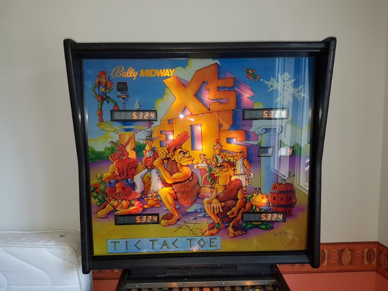

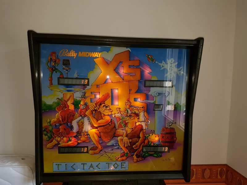

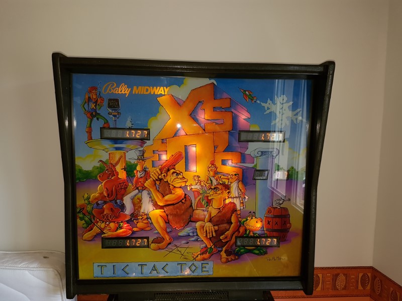

je me suis offert un FLIPPER BALLY X'S & O'S
j ai fait un essai d'auto diagnostic
j ai vu que des chiffres s'inscrire
vous allez peut être pouvoir m aider
1 test

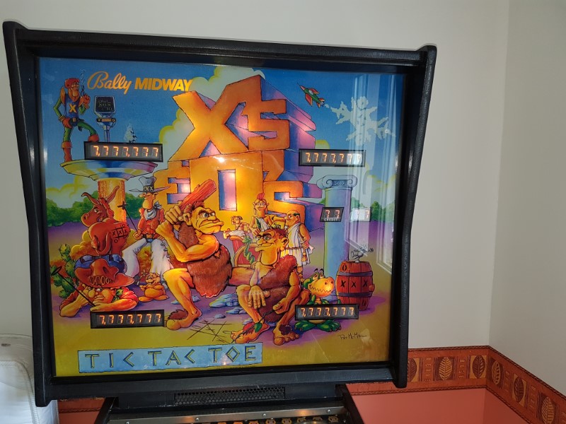

je pense que la ça teste les ampoules pour chaque mot sur le fronton

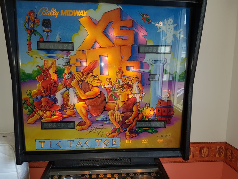

2 test
je pense que la ça teste les afficheurs ( ça va de 1111* à 000*)

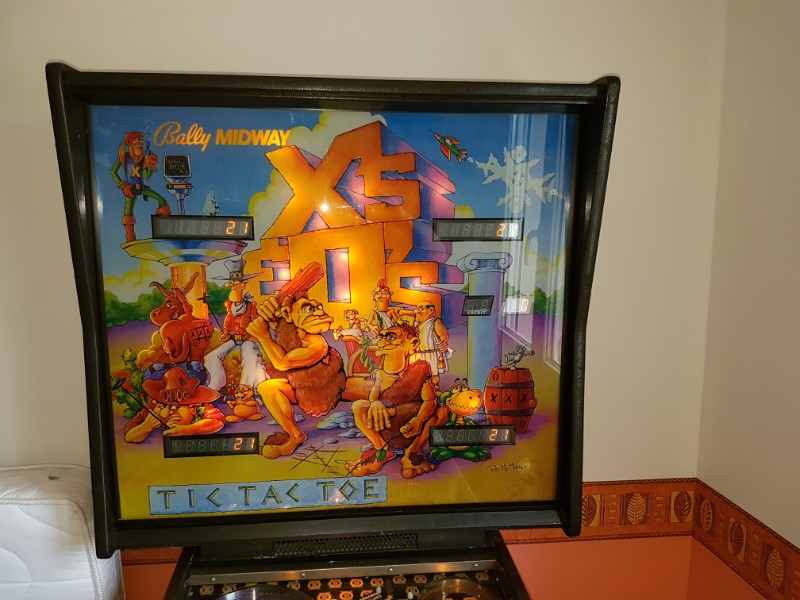

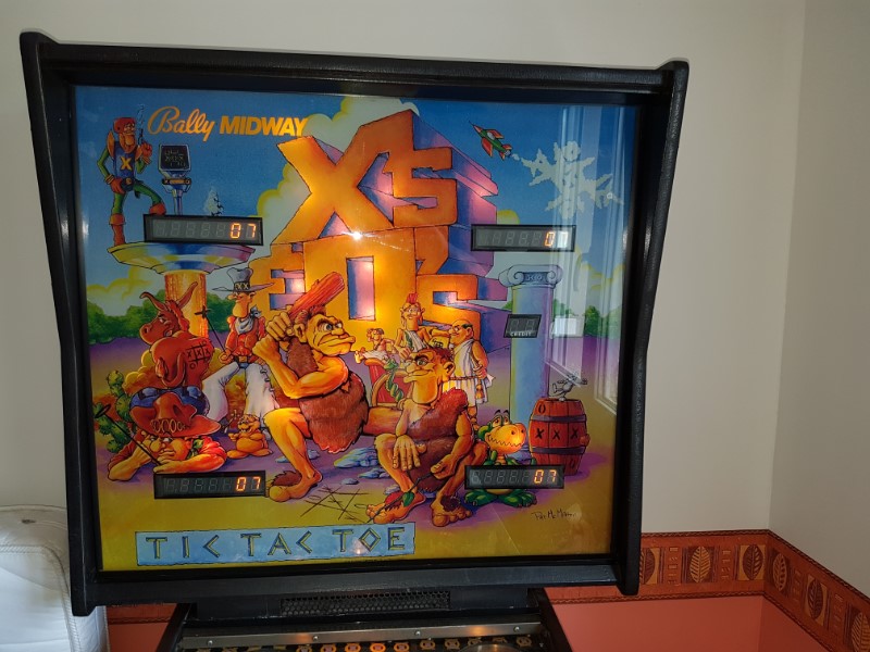

test 3
là je ne sais pas a quoi correspond ce chiffre (ça va de 01 à 00 : à 03 la balle sort et à 07 ca fais un son comme une partie claqué

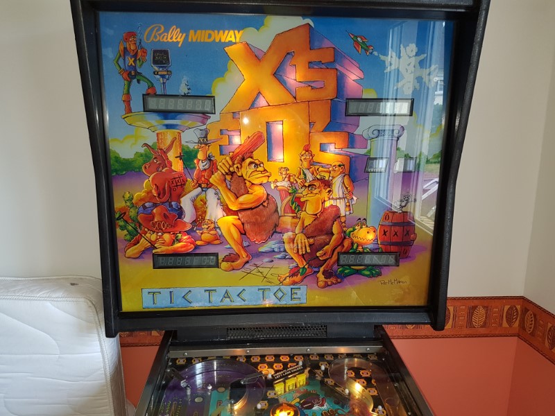

test 4
aucun affichage juste un son qui se répète

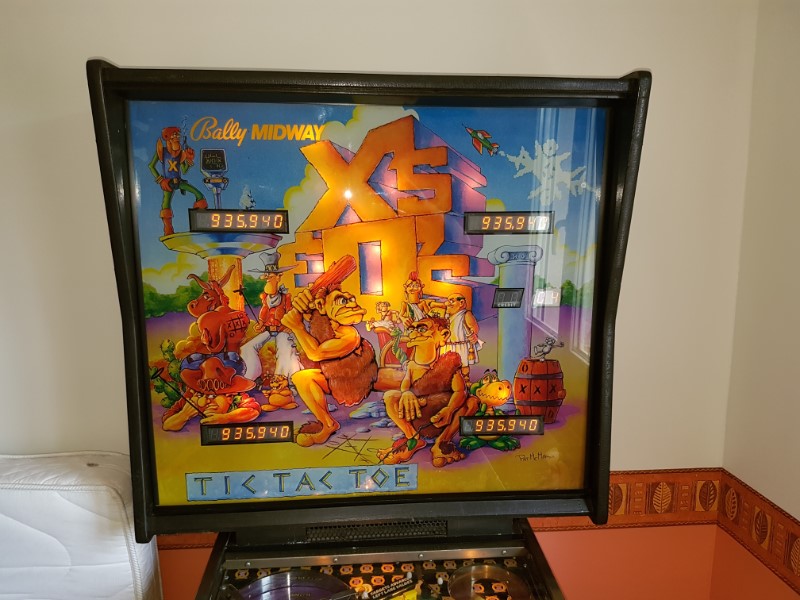

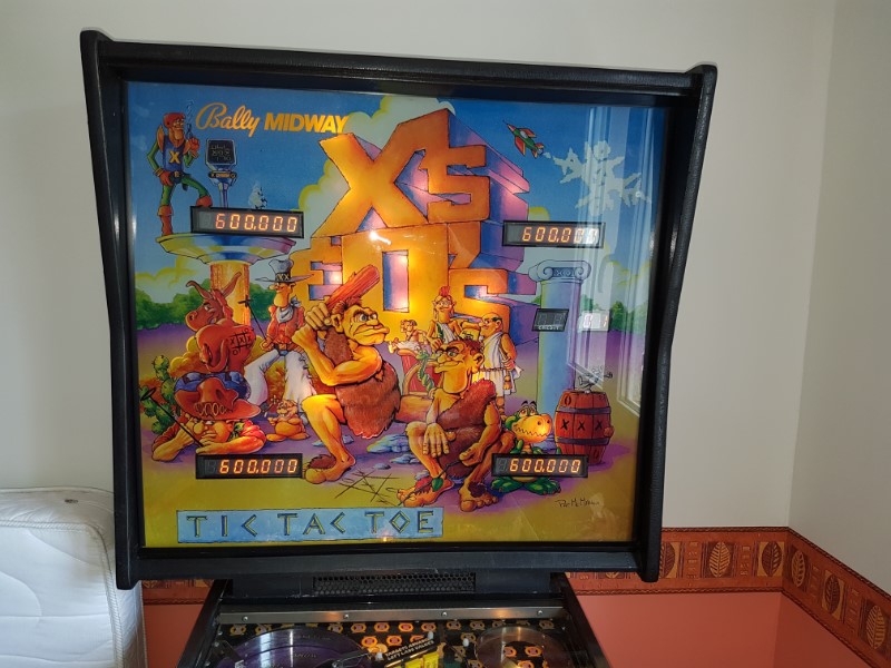

test 5
affichage du score pour claquer la première partie
test 6
affichage du score pour claquer la deuxième partie
test 7
affichage du score pour claquer la troisième partie

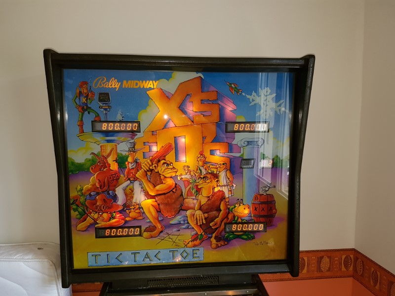

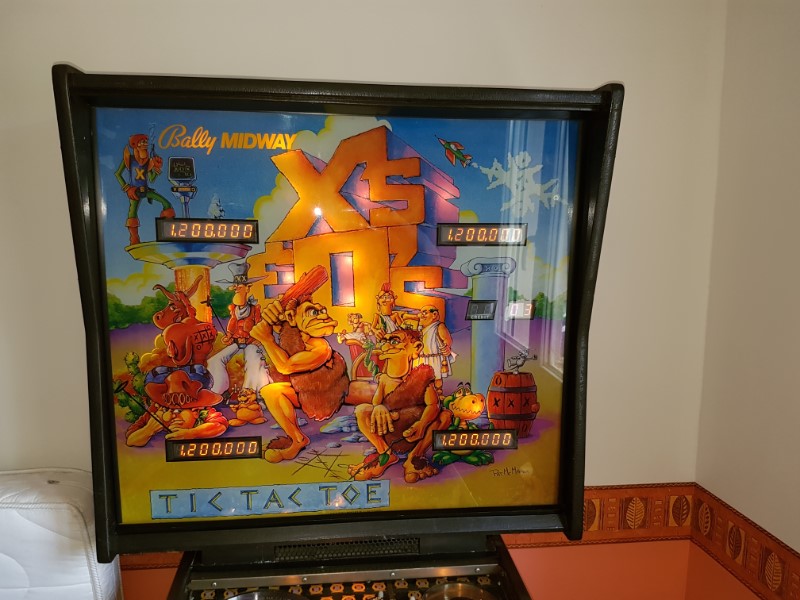

test 8
affichage du score à battre pour avoir 3 parties
test 9

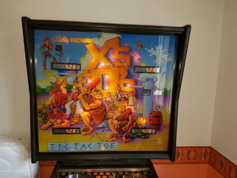

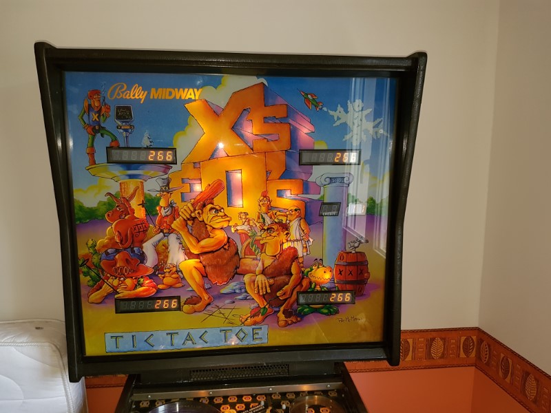

besoin de votre aide (quand j ai refait le test le chiffre était 12)
test 10
besoin de votre aide (quand j ai refait le test le chiffre était 4282)
test 11
test 12
test 13
test 14
test 15
test 16
test 17
test 18
test 19
test 20
merci pour votre aide

Alors ce ne sont pas tous des tests
Le premier test ce sont les lampes
Le second les afficheurs
Le troisième les bobines
Le quatrième les sons
Le cinquième les contacts de plateau
Après ce sont les réglages 01 02 03 04 et puis encore par la suite les audits et quelques autres réglages possibles
Mais là il faille que tu lises le manuel, les premières pages ;)
