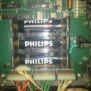

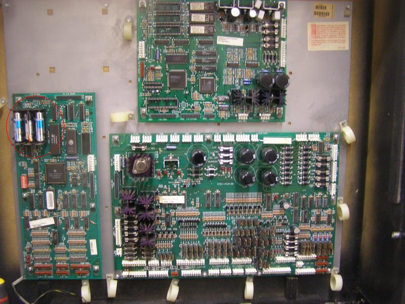

Tu dois avoir dans ton fronton un jeu de cartes électroniques qui ressemble à çà:
Fais nous voir une photo de la zone entourée en rouge, et nous te dirons de quoi il retourne

Bonjour;
Voici la photo; j ai un peu regarde si il y avait des coulures sur les piles mais j ai rien vu; je les ai change
La zone me parait propre mais je suis loin d etre un specialiste
