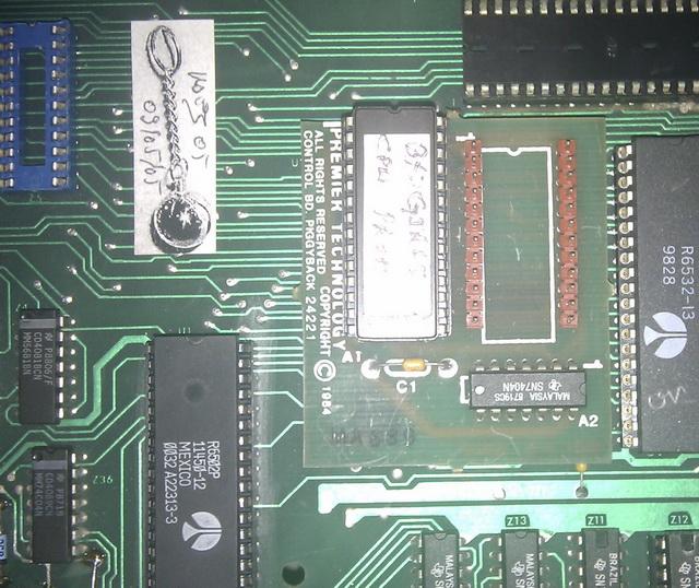

Le piggyback c'est la carte monté en superposition sur la CPU avec es broches assez longues.
C'est là qu'ai monté la mémoire de jeu. Il arrive en effet que les contacts/soudure soit foireuse à ce niveau.
Une petite photo

La carte cpu est en défaut, dire quoi, je ne sais pas encore
En tous cas elle va venir par ici (chez Rp) ;)
Pour logo c'est juste une photo pompé du rapidement sur la toile, je ne sais même pas à qui il appartient...
C'est mon logo de Bille que j'ai pris lorsque j'ai créé les porte clefs à billes
Après j'ai amélioré mon logo sur le dépannage des cartes et je reconnais mon écriture OK sur le Riot U4 ainsi que mon travail (support 22 broches etc ....)
