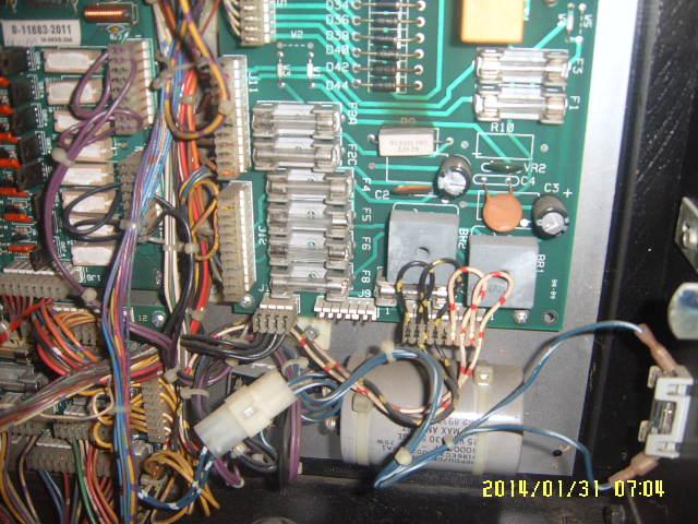

j'ai un petit problème sur mon flip,
et j'ai deux grandes questions a vous poser,
tout d'abord mon flip gauche me fait cramer le f6,je le remplace et rebelote,les symptômes sont que quand je flippe le filament ds le fusible bouge legerement et au bout de 10 coup de flip gauche , le filament crame, pouvez vous m'indiquer une méthode de dépannage svp?
ma seconde question est que quandd je me suis mis a chercher ou était les fusible qui sont je vous le rappelle sur la carte aux power driver board (d-12247-566) en bas a droite du fronton, j'ai remarquer que r9 était plus que brulant et me fait une tache marron sur le circuit intégré, sa valeur parait bonne a froid 3.3k et a chaud 2.8k , je vous donne sa référence (irc 8932 pw5 3.3k 5 %) ...
qu'est ce qui pourrais la faire chauffer,,est ce que c'est en rapport avec f6???
bref HELP
MERCI @+

Bonsoir Pour ta bobine il serait bon de regarder si la coupure ( eos pour ceux qui parlent cette langue ) s'ouvre bien en fin de course du plongeur ..Si non la régler ..Si la coupure s'ouvre bien c'est que ta bobine est cuite et qu'il faut la changer ..
Pour la résistance qui chauffe cela n'a aucun lien avec la bobine de flip...

en fait on peut jouer c'est a dire que quand on flip par des coup bref la pas de probleme mais quand on m'aintiens le flip en haut pendant 10 secondes on entends un petit bruit du style on dirait que la bobine ronfle,pour le contact eos pour moi il s'ouvre bien en fin de course .....

Pour le réglage de ton eos, attention, fait le en rentrant le plongeur à la mains, pas en levant le batteur à la main, le jeu dans les pièces peut te faire faire un mauvais réglage.

oui c'est bien ce fameux contact eos
en comparant machine allumé avec le flip de droite, effectivement le contact ne s'ouvrait pas suffisament donc je l'ai regler a la main ,mais il est quand meme un peu user(il ny a plus les pastille de contact)

seconde chose comme je vous l'avait dis plus haut , c'est ma resistance r9 qui est brulante SUR LA CARTE aux power driver board
r9 ref:IRC 8932 PW5 3.3K 5%
pouvez vous m'aider svp
Normal pour la résistance !
Aucune inquiétude
