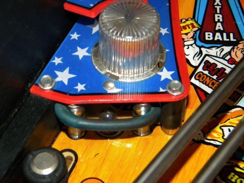

Je viens d'acquérir un NBA FASTBREAK et je me demande si les élastiques sont d'origine car il me semble un peu distendu (surtout un), la balle se coince entre le bord de la caisse et celui ci parfois. je joins une photo, c'est plus simple.
C'est trop lâche pour que ça soit le bon modèle.
C'est bien ce que je pensais ou alors il est mal mis ?
+1 c'est pas tendu donc pas normal.
Soit il est cassé sur la partie qu'on ne voie pas, soit il est de la mauvaise taille et donc pas d'origine.

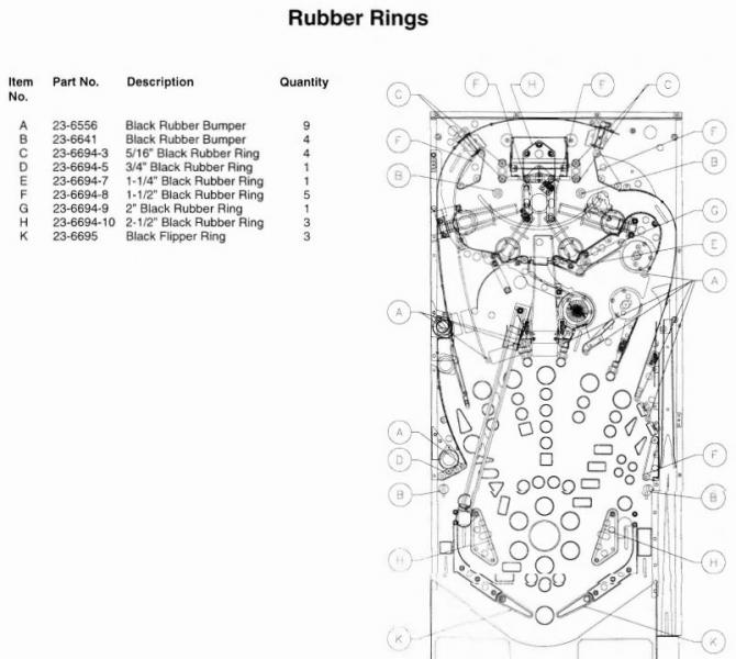

regardes dans ton manuel pour voir la taille a cet emplacement
a priori c'est le D : un 3/4"

Mauvais caoutchoucs il est clair, en plus un vert !!! Jamais vu cela
ON dirait un joint

Merci nervousbreakdom pour ce schéma que j'aurai du voir plus tôt... me suis trompé dans ma commande RP, les F, ce sont des 1 1/2" et pas des 2"... quel âne marrto
