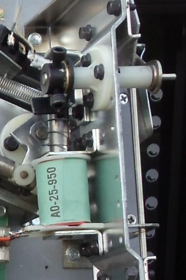

Saurais tu m'en faire une photo afin que je te guide dans la démarche (je ne voudrais pas t'induire en erreur)
Ce n'est pas les photos de mon Centaur mais tu peux voir le système d'éjection.

Montre voir ta partie mécanique STP

Salut regarde si au niveau du cercle rouge dans la photo, les 4 tiges sont bien dans leurs rails.
Dés-serre aussi les vis qui tiennent la plaque sur le plateau par où sorte les billes.
Es tu sur de la bonne inclinaison du plateau, il suffit parfois de peu de chose
sorry à l'autre extrémité le cercle rouge: vers l'ejecteur
