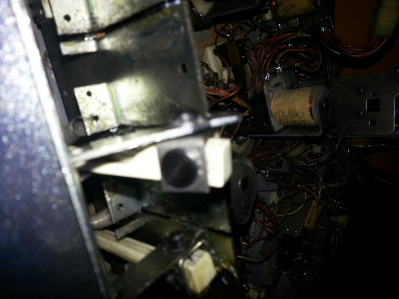

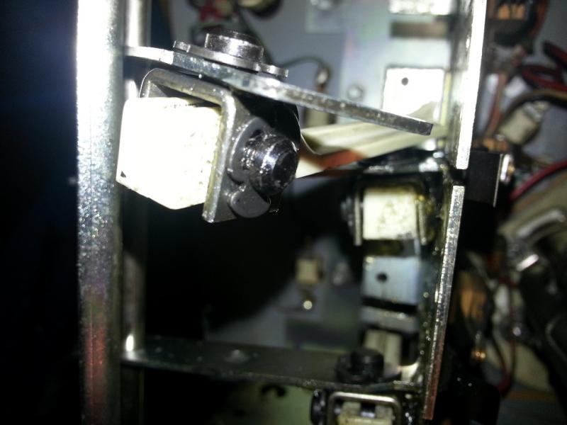

Je te confirme que c'est bien le Smith en dessous de l'étoile qui pose problème. J'avais le même soucis, le fait de faire vibrer le flipper avec les bumpers actionnaient le "roll over" et me donnait extra bille et partie gratuite juste après. Le fait de ta partie gratuite vient de la aussi, c'est normal. Lorsque tu passes normalement ans ce couloir de gauche, il te donne 10000, 30000, 50000, extra bille, 70000 puis le spécial qui chez toi est certainement programme pour donner une partie gratuite. Si tu additionnes tous ces scores, le coup des 300.000 est correct.
Tout ce que tu as à faire c'est écarter un peu plus l'interrupteur sous l'étoile et tout sera en ordre.
Après quelques parties, tu verras si tu dois écarter encore ou le resserrer, c'est du tâtonnement

Bon je confirme qu'il s'agit bien du switch que j'ai isolé avec un bout de carton, maintenant je vais essayer de faire ta manipulation et l'ecarter et faire des test dessus
