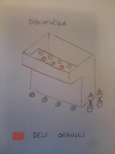

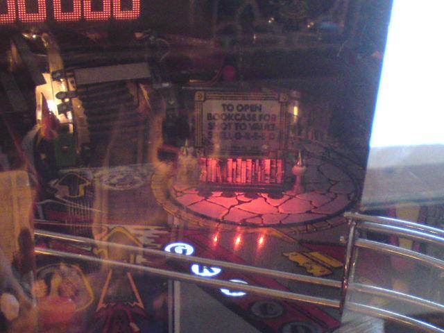

A force de chercher comment éclairer les yeux de mon ours avec des leds (voir discussion sur post "eclairage de la main", et après quelques tps passé à contempler la zone sombre du plateau de TAF en haut à droite, je me suis dit que la bibliothèque n'était pas assez en valeur.
Alors, j'ai eu cette idée :

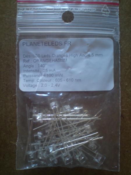

Pour les leds, je prendrais cela :

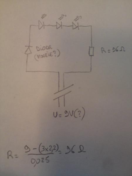

Pour les calculs, voici mon raisonnement :
Pour l'alim, je me connecte à la première lettre "G" de GREED
Ainsi, lorsque la bibliothèque libère le passage pour le caveau, la lumière s'éteint.
Maintenant, les gars, qui peut me dire si j'ai bon ou si je suis recalé!!!

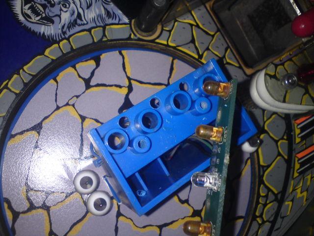

David, afin de vérifier si cela pouvait fonctionner, j'ai collé ma lampe luxeon 5w sur les optos inférieur et j'ai testé les optos. Tout à fonctionné impeccable, j'en ai donc déduis que l'ajout de led orange étaient compatibles.
Ca y est, le boulot est terminé

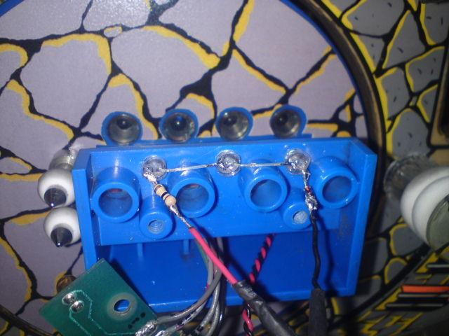

1) perçage des emplacements des 3 leds avec un foret de 5mm
2) Les leds rentrent toutes seules, il faut juste forcer un peu. Pas besoin de collage. Les leds sont en série, une diode d'un côté (récuperé sur une 555 led) et une R de l'autre de valeur 90ohms en 1/4w
3) Voilà le résultat fini (je sais, j'aurais pu retiré la vitre.... :-) trop fainéant)

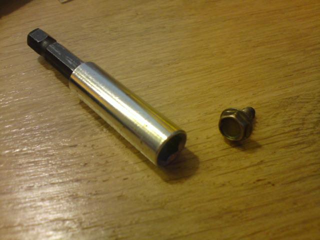

Juste une dernière chose avant la démonstration, un problème résolu avec un vieux manchon porte embouts de tournevis. Enfin une clé pour démonter ces satanées vis
Mais comme une tite vidéo parlera mieux que toutes mes explications, voir le lien ci-dessous
Au passage, J'en ai profité pour faire la boîte en même temps avec la combine de Claude :
http://www.youtube.com/watch?v=0eJjOxaxxfQ&feature=youtu.be
C'est du plus bel effet ,bien vu le g de greed pour allumer la bibliothèque il est vrai que quelques fois un rayon peut-en perturber un autre là tu as de la chance ça marche jolie travailles. sup.
Ca rend vraiment bien, vivement que tu t'attaque au TZ de la même façon, que je puisse te piquer tes idées :lol:
Bien alors si cela ne perturbe pas
Effectivement je trouve cela beau, en vert cela ne donnerai pas plus ? ou bleu même
Bonne idée franchement appréciable s01
Pour la couleur, faudrait essayer une autre pour voir.
Perso, j'ai choisi le orange car c'est une couleur chaude qui colle avec l'ambiance de la biblio. C'est un peu couleur flamme de bougie.
J'ai recalé le vert car couleur déjà utilisée pour le marecage.
J'ai recalé le rouge car déjà utilisée pour la main
J'ai hésité avec le bleu, puis recalé car j'ai eu peur que ce soit une couleur trop froide pour désigner la biblio
Cela dit, si il y a un autre essai fait avec une autre couleur, je serais curieux de voir le résultat. :-)
