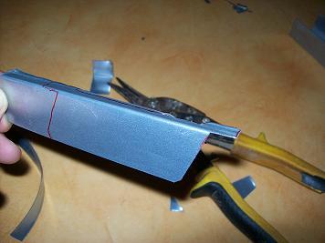

Si comme moi vos rampes sont cassées en entrée, ou si vous voulez les protéger, je vous fait part de cette astuce qui ne coute que 0€ (si vous avez les outils nécessaire).

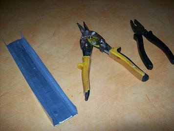

Liste des outils: -un morceau de rail pour placoplâtre (récupéré sur un chantier ou acheté en magasin. aucune idée du prix désolé)
-une cisaille
-une pince
-un feutre fin indélébile (ou autre)

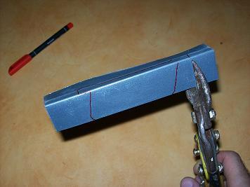

Prédécoupez le rail à la cisaille puis la présenter sur la rampe afin de tracer un gabarit.
Maintenant découpez le tout, toujours à l'aide de la cisaille.

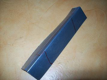

Par moment la cisaille ne feras pas tout. Sachez qu'en tordant le métal plusieurs fois à la pince il finit par céder. Vous comprendrez vite. j'essaierai de faire une vidéo si ceci n'est pas clair.

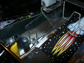

Après quelques minutes de travail voici ce qu'on obtient:

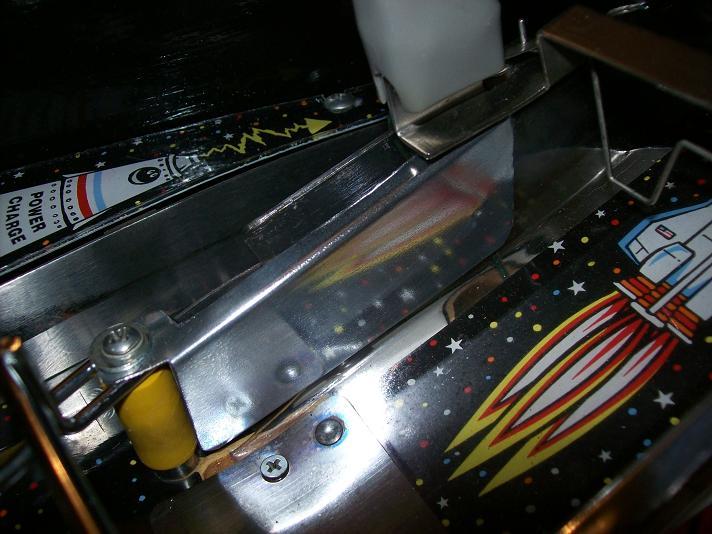

Ensuite présentez de nouveau votre protection fraichement confectionnée à la rampe, puis la "modeler" afin qu'elle épouse parfaitement la rampe et les vis de fixation.
Pour finir, un peu d'alcool à bruler sur un chiffon pour effacer les traces de feutre et du mirror cuivre pour faire briller le tout.
Je pense que cette manip' est adaptable à tout flipper (je n'ai que le bride qui possède des rampes plastique) Tout ça prend environ 30 minutes. Pourquoi ce priver! Kontent

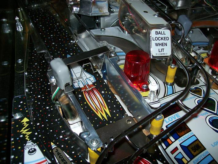

j'ai fait de même sur l'entrée de la rampe centrale de mon Police Force; par contre, j'ai découpé dans de l"inox récupéré sur le pied d'une borne d'arcade. Pas très compliqué à faire (presque) aussi bien que le neuf :lol:

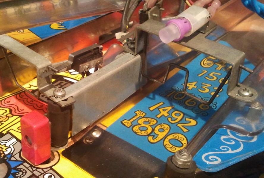

Je viens d'en faire 1 pour mon Rocky and bullwinkle
A défaut d'avoir une cisaille je l'ai fait a la meuleuse joiiinnn
Je sais : C'est plus risqué pour les mains et moins précis à l'arrivée, je l'admet
mais je voulais quand même essayé sur une chute de rail et finalement le résultat est satisfaisant et il rempli parfaitement sa fonction
