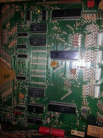

Lafripouil
Mon Dracula est caractériel ...
Après le son voici la CPU qui fait des siennes ... Comme indiqué dans le titre , la diode de la CPU reste allumée en permanence ... ça m'attriste au plus haut point !!
Résultat des tests :
tp1= 5v
tp2=14v
tp3=22v
tp4=0v
tp6=0.12v
tp7=4v
e1-e2=4.5v
e6-e7=4.5v
e8-e10=4.5v
Voili Voilou ... à votre avis ?? Puis je sauver cette foutue CPU sans trop me prendre la tête ou faut il que j'en commande une direct chez RP ???
Merci vous !!

photo de ta cpu stp
Salut oui montre nous donc une photo de la cpu en zoomant sur la zone de pile
La cpu peut se bloquer si la carte sons est plantée
Soit déconnecte J5 (le femelle sur la cpu) et vérifie
Merci a tous pour vos suggestions , les copains !!!
Le problème est résolu !! il s'agissait d'un mauvais contact sur le microcontroleur entouré en rouge sur la photo !!
Un coup de "pshit" de bombe contact et c'est reparti comme en 14 !!!

Pfou la cpu, pas bien étamée, broches des connecteurs bien trop grands !!!
Cela flingue les connecteurs femelle !!!!
Je veux bien te croire David !! Tu préconises quoi ?? Les couper ??
Moi , du moment que ça fonctionne je suis content !!! :lol:
Encore merci à tous pour votre aide !!!
il me semble qu ils sont comme ça aussi sur mes cartes stern
Non non
Je sais très bien qui dépanne comme cela les cartes avec de la connectique non conforme
Rien a voir avec de l'origine
LEs broches sont trop longues sur la sienne
Cela fou en l'air la connectique femelle !
LEs couper ou mais veille à respecter le biseau pour l'insertion
Sinon les remplacer OUI
C'est un Big Boss David , il voit tout !!! :lol:
C'est vrai quelles sont longues les broches ... Je verrais pour les changer un de ces quatre !!!
