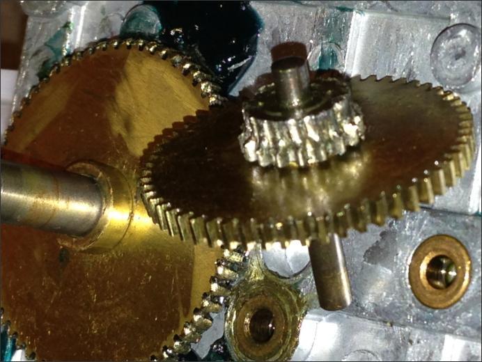

Pour moi ce que fait ton time expander est le symptôme d'une gearbox (boite de démultiplication de force derrière le moteur) malade. Le fait qu'il tombe d'un coup montre que la gearbox ne le retient plus. C'est probablement un engrenage qui tourne à vide sur son axe.
La Gearbox est HS. Le couple d'engrenages au plus prêt du plateau est complètement détruit, les dents sont rabotées et ne font plus leur travail.

Elle a bien pris dans les dents la boite de réduction !!!
