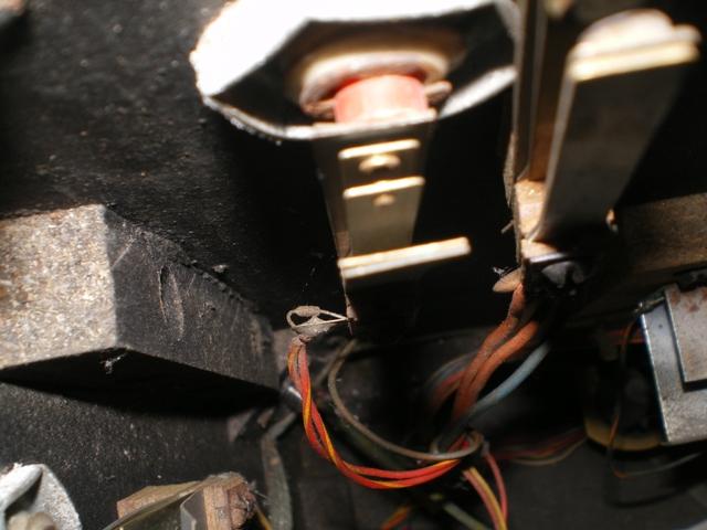

je n'ai pas trouvé dans le manuel à quoi pouvaient servir le 2ème bouton qui se trouve en dessous de celui du batteur de chaque côté ?

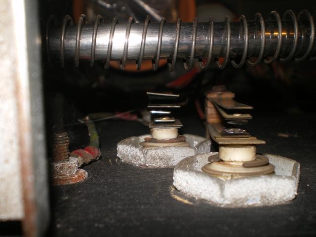

De plus j'ai vu que des lamelles se touchaient sur 1 seul des 2, est-ce normal ?
Bouton du dessous de gauche avec lamelles qui se touchent :
Bouton du dessous de droite avec lamelles qui ne se touchent pas :
Les lamelles sont les EOS (end of stroke), sur ton modèle elles ne se touchent pas. Les boutons du bas doivent servir dans certaines phases de jeu uniquement.
Tu devrai donc écarter les lamelles qui sont en contact, ce serait bien une petite photo de ton souci
C"est juste pour marquer le nom quand tu a fais un extra score !!
