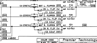

je suis à la recherche de la doc du flipper Big Hurt de chez gottlieb pour un ami qui a se flipper( première chose il me faudrait la doc.. normal) le batteur droit ne marche ..quoi le kit bobine est à changer..je vois que sur les deux bobines la référence est : A-25959 mais après avoir regarder sur le net il y a des personnes qui n’ont pas mis la même référence que ce qu’il a sur son flipper.

JE t'ai mis l'image même

Non! j’ai testé la bobine elle est morte tu aurais la référence sur RP des pièces à commander avec ma bobine droite, plongeur ,biellette fourreau ect s’il te plaît..cela me ferait gagner pas mal de temps .Merci
