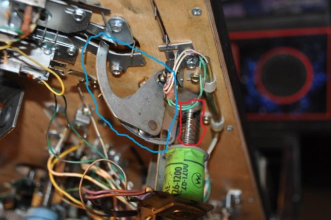

L'éjecteur de bille en bleu revient extrêmement lentement à sa place, comme s'il était amorti mais plus qu'amorti. Il ne descend parfois même pas assez bas pour laisser passer la bille suivante afin qu'elle se place pour ejection.
Qu'est ce qui fait revenir cette pièce à sa place normale ? est-ce le ressort de plongeur (en rouge) ?
Mis à part cela je m'interroge sur le pourquoi la bobine de lancement se met en route toute seule lorsque la première bille est éjectée. Elle ne le fait pas pour toutes les balles et parfois elle fonctionne plusieurs fois en auto alors que la bille est en jeu.
L’articulation là est à démonter
C'est la seule qu'il faut huiler au niveau de l'axe, et que l'axe de rotation qui est fixé sur le plateau
Par contre si la bobine tire anormalement, c'est un souci de transistor.
