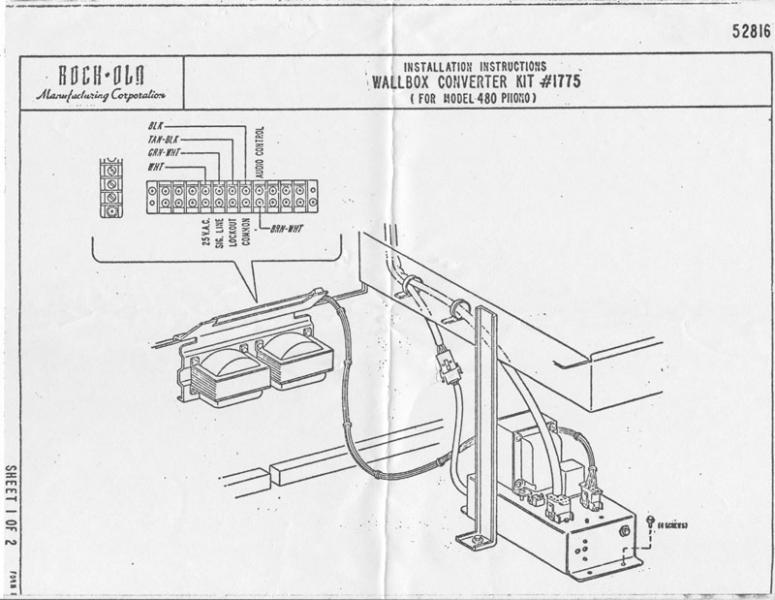

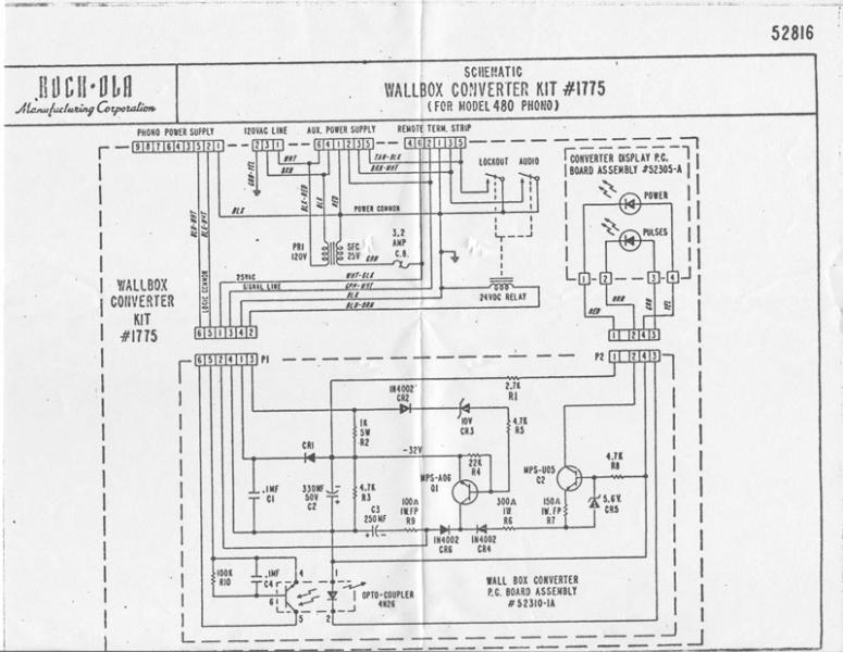

je pose ici ces deux fichiers qui sont il parait pas facile a trouver.
un forumeur usa disait qu ils n existaient peut etre meme pas...... noeil
je mets aussi le lien pour les scans en haute reso
http://home.netcom.com/~amej/Jukebox/1775_schematic.pdf
http://home.netcom.com/~amej/Jukebox/1775_install.pdf
merci de deplacer si la rubrique ne convient pas
Je me suis posé la question à savoir à quoi sert ce montage
Tu sais m'éclairer ma lanterne ? (je comprends bien le schéma mais pas son usage précis)
la consolette envoi des impulsions au stepper qui les "traduit" pour le juke box....
Pour mettre les disques c'est cela ? Rejets pièces etc ...
Je pense que ce soit cela ...
oui en fait la consolette ou wallbox prends les pieces, tu programme dessus tes selections et le jukebox fait le reste
