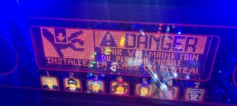

Salut j ai mon dot sur un bally qui devient capricieux .
A l allumage du flipper , il met bien 1min avant de s allumer ,même si tu lances la partie directement...après quqques instants, il s allume normalement et tiens des heures sans soucis . J ai nettoyé les connecteurs et enlevé - remis la nappe à plusieurs reprises mais pas trop d évolution. Par moment il démarre de suite ...
Des idées ? Il est en fin de vie ?

Il s allume bien ,lumineux partout sans défauts apparent, à part deux lignes manquantes depuis 5 ans sur le côté.
