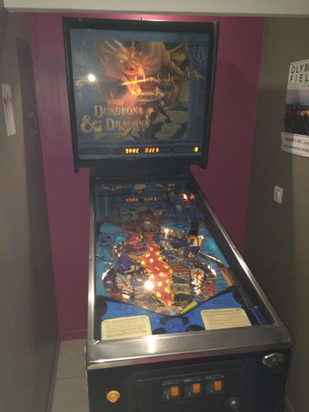

J'ai récupéré aujourd'hui un Dungeons and Dragons, très beau et fonctionnel à 99%. Les 1% concernent le dernier digit qui reste tout le temps allumé, sauf en cours de partie ...
Une idée de l'origine du problème ?
Merci !
Sur la carte afficheur teste ton transistor de digit ;) ne laisse pas ainsi le tube sera marqué et le gaz sera vite appauvri ainsi
Merci david pour la réponse, je regarde ça dès que j'ai terminé le nettoyage du plateau sup.
Et voilà, Q6 changé et l'affichage fonctionne à merveille !
Merci Chef !
