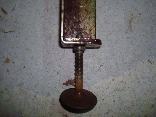

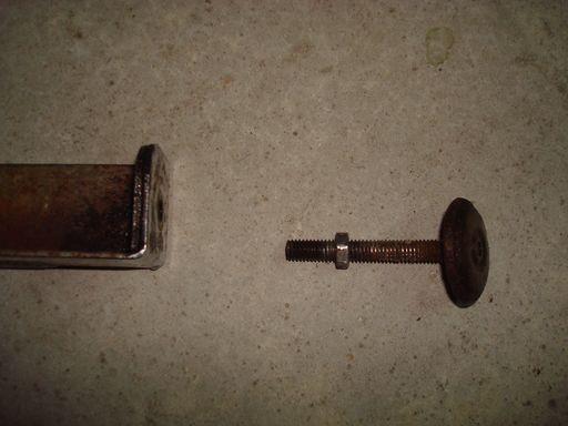

bonjour en voulant m'assurer que mon flip avait la bonne inclinaison,j'ai voulu relever un peu l'arrière de celui-ci,mais voila,impossible même avec un bon coup de dégrippant.
voila donc deux méthodes:

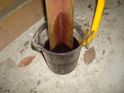

la première,dite du cola.
je laisse tremper plusieurs heures la partie a dérouiller dans une boisson gazeuse a base de cola
résultat nul.je sais plus ou j'ai vu cette méthode mais pour moi ça ne marche pas.
conclusion du test n°1:le coca c'est pour le whisky.

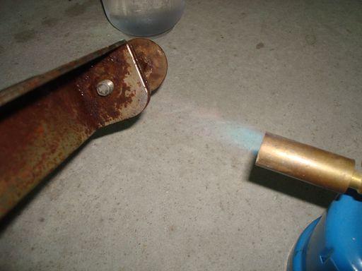

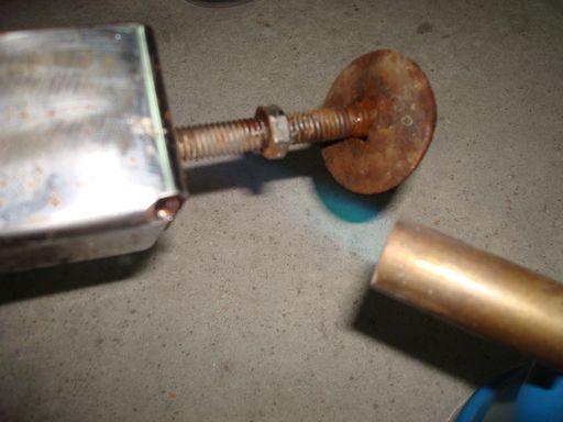

la deuxième,dite du chalumeau.
je chauffe bien des deux cotés de la partie récalcitrante(pas a blanc hein)

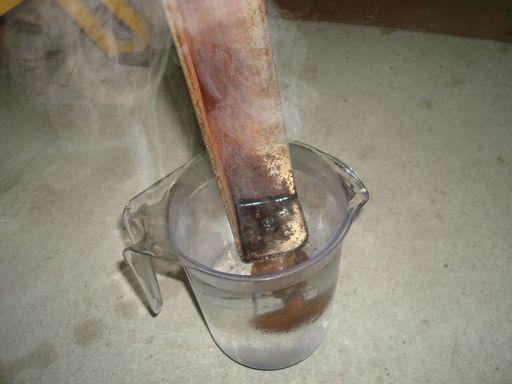

puis je trempe dans de l'eau et ça fait pshiiit
ensuite ca dévisse tout seul
alors le pied,ont fait moins le malin hein,c'est qui le patron!

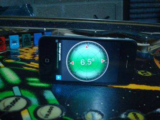

et pour finir je vérifie l'inclinaison du flip
voila une méthode rapide pour enlever un vérin de pied complètement gripper par la rouille.
conclusion du test n°2:le chalumeau ca donne chaud donc après tous ces effort,rincer le restant de la bouteille de cola abondamment avec du whisky et le boire(avec modération bien sur)
