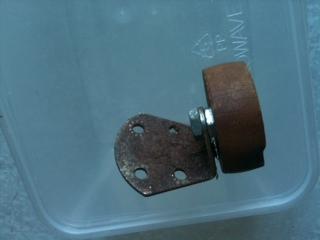

il faut
une piece rouillée
de l acide de batterie
un bac en plastique
un polish acier
du vernis en bombe
la piece est rouillée, elle fait un bain pendant 1/2 heure dans l acide,pendant ce temps on remontes les plots en plastique par exemple; on peu accelerer en brossant doucement
on sort la piece, on rince bien, on neutralise avec du bicarbonate de soude diluer dans de l eau,on seche on poli et on vernis

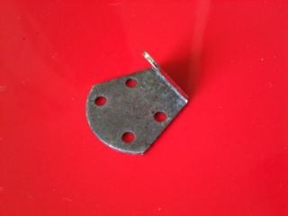

Belle reprise de la pièce

sinon tu peus faire ça a l electrolyse
c est fiable et moins dangeureux, une alim 12v suffit de l eau et du st marc en paillettes une tige inox et un bac en plastique
c est plus long c est tout

l electrolyse fonctionne tres tres bien et "sans" danger
Il faut utiliser le tumbler (vibrant) avec de l'abrasif industriel pour dégrossir (récupéré dans le bac vibrant d'une entreprise locale qui utilise ce procédé d'ébavurage) et de la raffle de maîs pour la finition. Ça marche super bien pour la visserie et les pièces de petite taille (jusqu'à 10 cm environ). Je récupère ainsi les billes comme neuves. C'est un outil qui m'a couté 80€.yauyo
Je ne regrette pas cet investissement, qui m'économise pas mal d'huile de coude.
