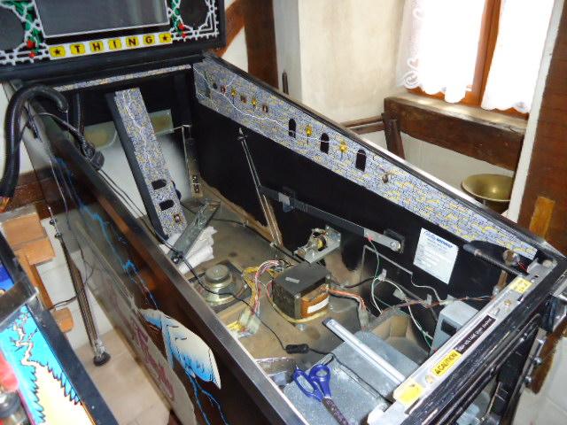

bonjour je vais présenter des photos du plateau sur calles cela peut servir démonter toutes les connections cela n'est pas très évidant a vous de voir a demain

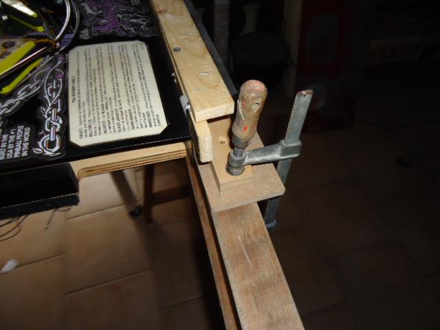

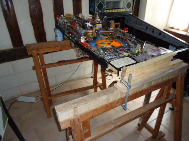

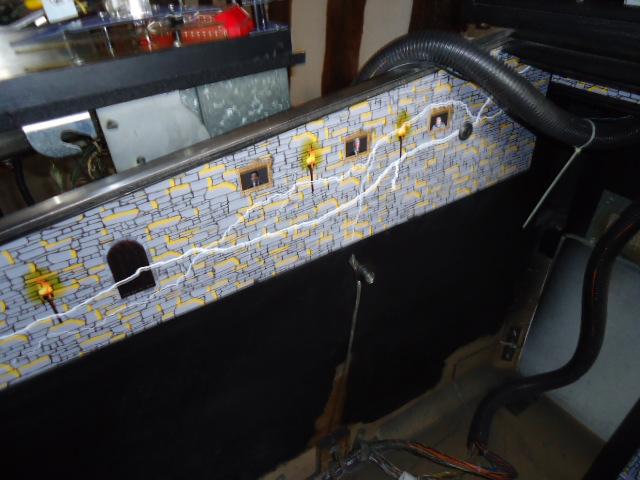

bonjour, j'ai réussi à posés les adhésifs en posant le plateau sur des tréteaux avec un système de fixation sans démonter le cablage, merci noleau.
voici quelques photos.
Tu aurais aussi pu le poser debout contre la caisse, je l'ai déjà fait sans aucun souci. En tout cas le tien ne risquait pas de tomber
j'ai vu qu'ont pouvait le mettre devant la caisse, mais ca m'as permit de nettoyer le plateau et de changer les ampoules sous les rampes.
Hello,
Nickel !!! elle est po belle la vie ...c'est quand meme plus pratique de le poser a cote sans decabler sans se prendre la tete, la seule bemole c'est qu'il faut etre deux pour l'extraction.
