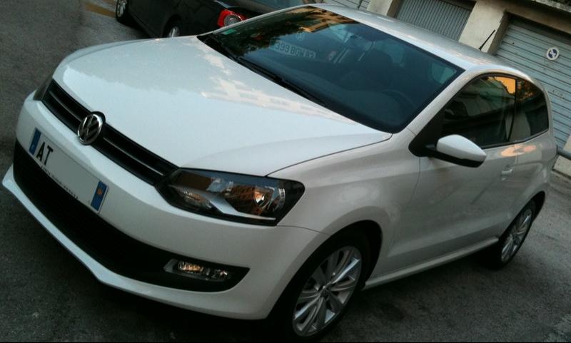

une fois seche vous prennez un chiffon MICROFIBRE vous mettez du feé du logis sur le chiffon et non l'inverse , avec une pulverisation on arrive a faire un capot , donc remettre du produit au fur et a mesure de votre avancement, ensuite on peut s'ataquer au jantes alu , cela va nettoyer les residus de freinnage.
en faisant comme je vous indique , le film routier deposé sur votre voiture partira plus rapidement au KARCHER car la " crasse " ne collera pas .
2€ maxi pour laver une voiture , de belles economies en perspectives , de quoi mieux entretenir vos machines , voir d'en changer.
parole de maniac , cela fonctionne je le faisai sur une polo 6R TDI de 2010 blanche , on voyait le refflet du ciel sur le toit, je vais regarder si j'ai pas une photo pour ceux qui voudraient me prendre pour un mito.
Raté pour l'image
