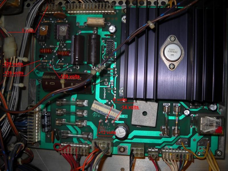

bon je recapitule j'ai la tension +5 et +102 volts sur la prises alim l'ecran
mais il me manque le -105 volts
comme pour courronner la chose pas de plan et celui ipdb est pas genial
bon sur la power ,j'ai avant et apres la zener -129 volts mais rien a la prise qui vat a l'ecran
et sur les tp3 =+12 , tp2= 0 , tp4= -14v
photos de la carte a suivre
merci de me donner la marche a suivre

très souvent le tarnsistor Q1 et Q3 en cause
profite en pour passer une zener qui regule a 90 v et non 100 v
cela preservera tes afficheurs
attention j'ai eux le cas ou c'était un afficheur en court circuit
qui me claqué l'alim le +100 v
quand tu auras retrouvé tes tensions sur ton alim verifie tes tensions a vide
sans rebrancher tes afficheurs
Teste la résistance de 39 K Ohm.
Si bonne teste aussi la Zéner de 100 V
Après le transistor de sortie est HS, mais je vois plus la résistance ici.
je te refait une photos david ,
j'ai changer le petit transitor q4 , test les 39 khom = 40 khoms ,(je vais les changers quand memes )
j'ai aujourd'hui -23 volts a la sortie sur la prise
Non la résistance est bonne alors
Tu as testé le transistor de sortie
Le MJE truc là
Je pense qu'il est HS
Si tu dois mettre un nouveau il te faudra prendre un MJE15030 et MJE15031, et surtout attention !!!
Sens des pattes à bricoler

voila c'est reparer ,
merci de tes conseils david
c'etait la diode zener 100volts qui avait lacher
