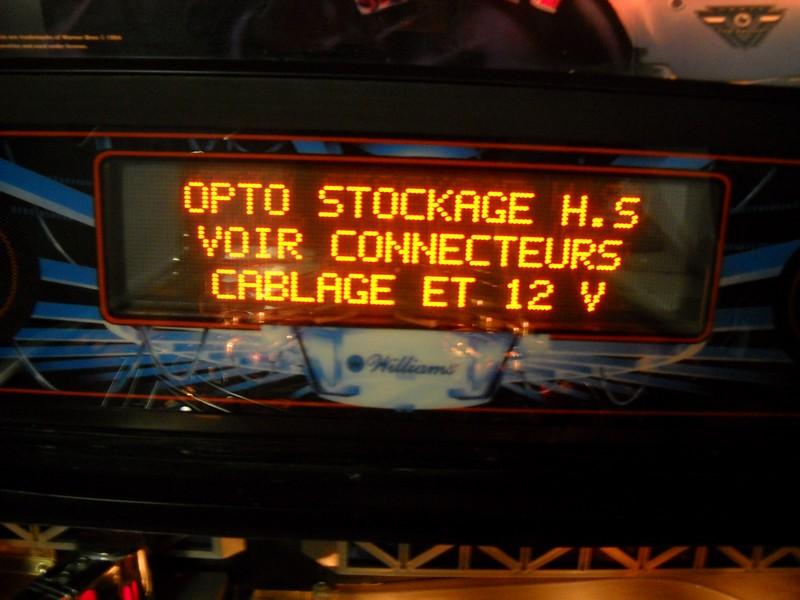

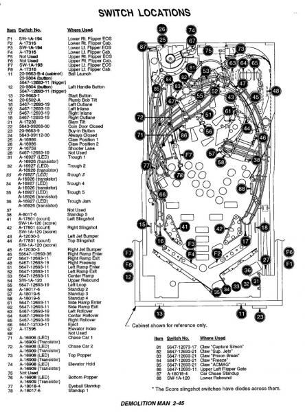

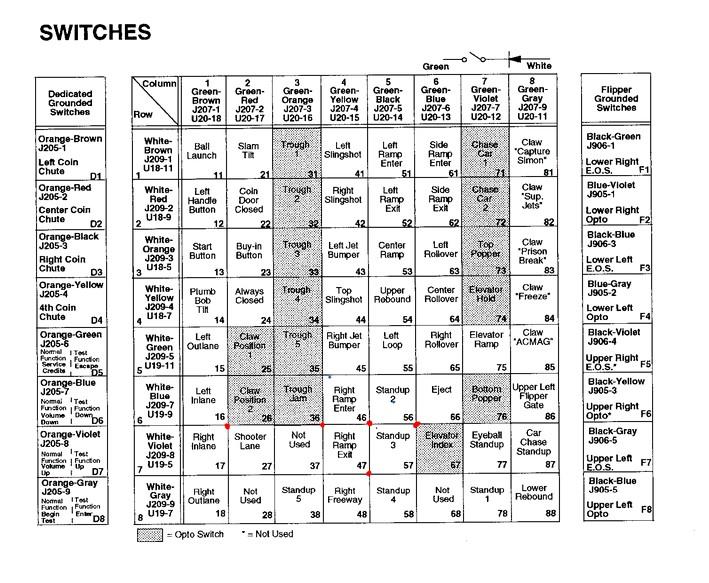

j'ai rentrer un demo ,mais j'ai un probleme sur les switch 16,36,46,47,56
je vous joint les photos , si vous pouvez m'aider
et une erreur sur les optos de stockage de bille , si je bouge la deniere billes ,il les sort toutes et la partie peu commencer
merci de votre aide
C'est le 47 qui m'ennuie ...Pas de logique là
Commence par vérifier la présence du 12 V accessoires
Puis après possible que le ULN soit HS
les prises j116 j117 j118 sort bien du 12v et 5v
les cartes optos sont bien alimenter
si uln hs , pour toi lequelle ?
merci
ULN2803 il n'y en a qu'un sur la cpu
C'est le réseau à transistors pour les colonnes des contacts ;)

merci a david et tonnerremeca , le demolition man ,yyyyyyy marche
uln2803 et un optos et ca marche
