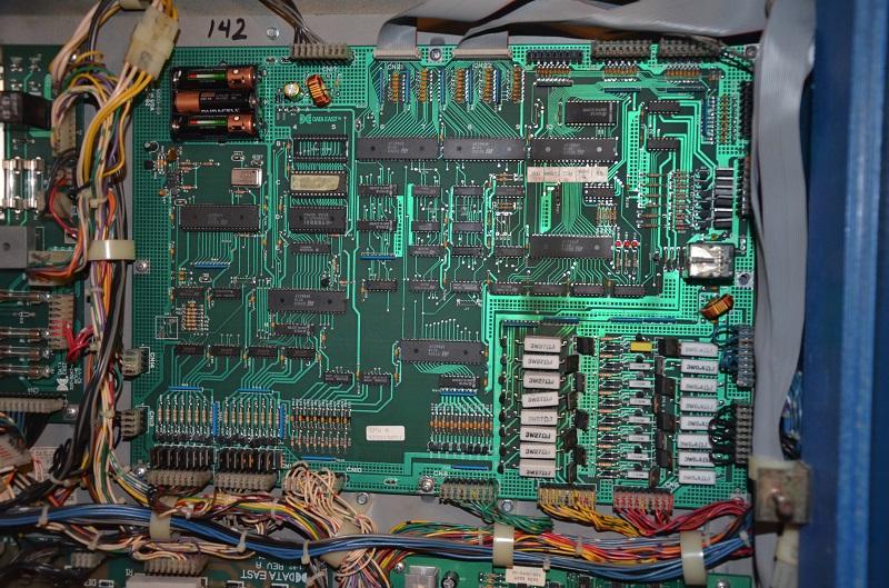

Montre nous aussi l'état des cartes et comment l'as tu branché

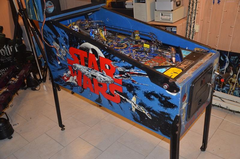

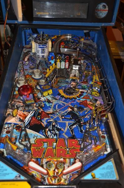

Encore quelques heures passées sur le flipper, j'ai déconnecté la bobine du VUK et j'ai pu faire fonctionner la bête plusieurs heures sans problèmes. je commence le démontage du plateau, les vis des cabochons de bumpers sont grippées et très abîmées, impossible de les enlever les têtes sont mortes j'ai passé un temps fou à les percer, il en reste encore un à faire.
Voici deux petites photos d'ensemble.

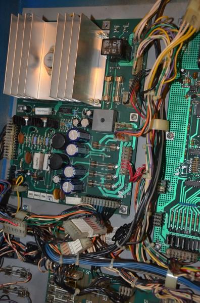

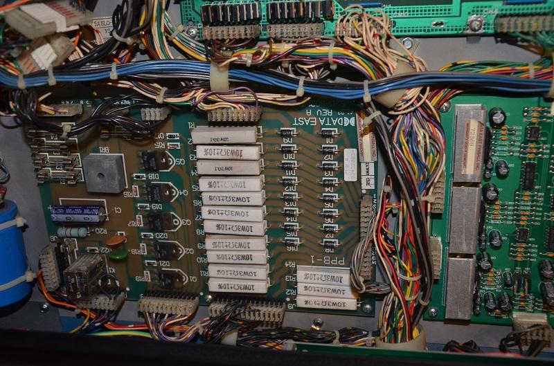

Comme demandé par David voici quelques photos des cartes et de mes connections.
J'ai une fois de plus contrôlé chaque connecteur avec les photos prises avant démontage et je ne trouve pas d'erreur, je suis peut être miro...
J'ai aussi mesuré les tensions sur le connecteur du DOT et les symptômes de la panne semblent localisés car il y a bien le +5V entre les broches 4/5 et 6, le +12V entre 4/5 et 7 mais il n'y a que +15V entre 4/5 et 8 au lieu de +68V, que 1V entre 4/5 et 2 au lieu de -98V et que -15V entre 4/5 et 1 au lieu de -110V donc sérieux problème d'alim. Les fusibles sont tous Ok. Le 5V arrive bien sur la carte contrôleur DOT.

tu as un probleme sur ta carte d'alimentation
la carte est a revoir ,reperer les tips et controler les tensions
a voir en premier , sortir les fusibles de leur logement , les tester
et reperer l'alim de dot , de memoire la grande fiche noir a gauche de la photo
Clair carte régulation à dépanner sans aucun doutes
