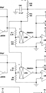

J'ai récupéré un Maverick en panne qui est désormais fonctionnel, sauf le son. Bien que fonctionnant sur les 3 haut-parleurs, il reste très faible. En manipulant le potentiomètre, il y a une différence, mais ça reste minime.
Pour commencer, j'ai débranché le connecteur CN3 pour tester le potentiomètre, il est OK. Dans le doute, j'ai fait un essai avec un neuf, mais ça ne change rien.
Pour les tensions:
5V: 5,02V
12V: 11,60V
-12V: -15,3V (normal ?)
Ce que m'avait précisé le vendeur, c'est qu'il avait dû couper un des fils du haut-parleur de la caisse car celui-ci hurlait à la mort sans possibilité de jouer sur le volume. Lorsque le flipper a été remis en état, j'ai rebranché le fil et n'ai constaté aucun hurlement du HP. Même si ça n'entre pas en ligne de compte, la carte son est en très bon état. C'est une 520-5050-00. Pour être tout à fait complet, la panne principale du flipper concernait le 5V. Les deux fusibles étaient grillés, il s'agissait du pont de diode qui état HS. Si vous avez une piste à explorer, merci d'avance
