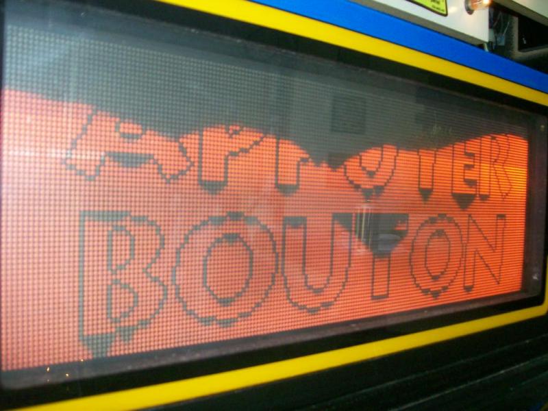

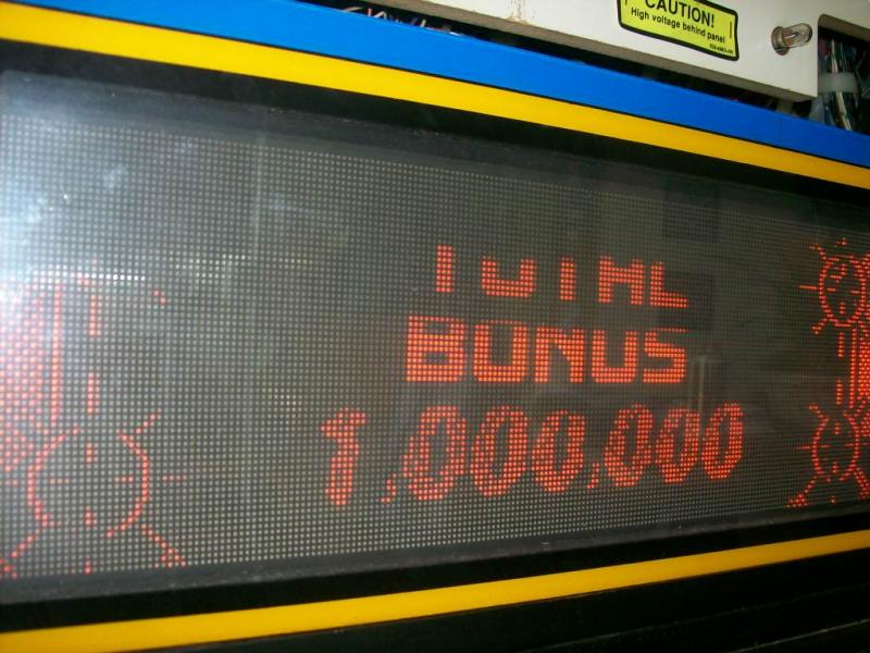

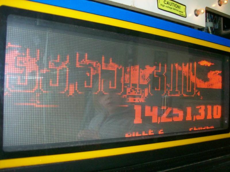

Dalle Dot 192*64 Baywatch Capricieuse ?
  • Auteur de la discussion Auteur de la discussion xanderc
xanderc

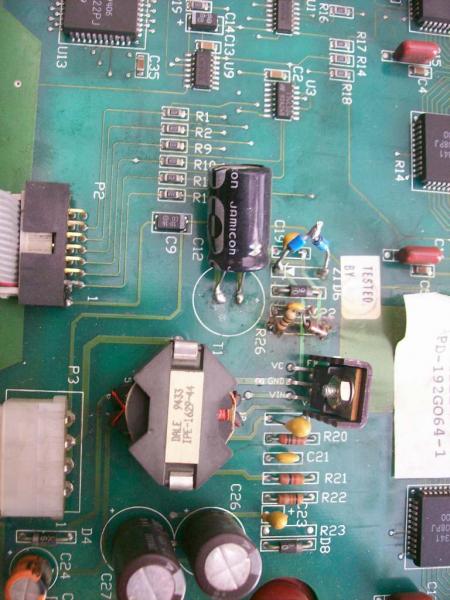

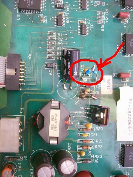

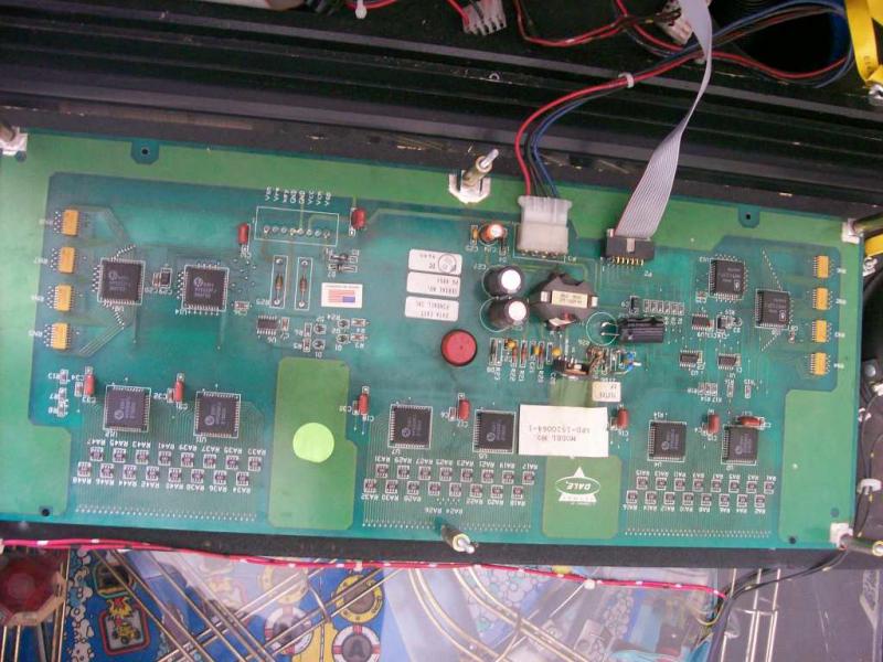

A priori je dirais afficheur dégazé déjà boosté vu les modifs sur la carte. Il doit être un peu moins mauvais à chaud.
Tu peux préparer un billet de 500...
Aie, 500 euros ça calme net ! marrto
En effet comme tu dis il me semble qu'il soit un peu plus precis dans la résolution à chaud !
En effet il a était modifier pour être boosté
C'est le problème des flips équiper de cet afficheur, s'il faut le changer ben le flipper vaut plus grand chose, ça fait mal très mal, dommage je l'aime bien ce Baywatch.
David04 je suis bien d'accord avec toi , plus j'y joue plus je l'aime et en plus il donne envie d'être en Vacances au bord de la mer .
Donc si je résume Bien , la dalle à déjà été boostée suite à la modification précédente et elle est entrain de se dégazer ce qui veut dire que :
1-il n'y a pas grand chose à faire pour la réparer !
2-0n ne sait pas combien de temps cela peut tenir !
3-le flipper ne vaut plus grand chose !
4-une dalle dot de 192*64 , c'est dur à trouver et surtout hors de prix !
Génial , bon cela dit toute la petite famille le trouve sympa donc , je vais le garder en l'état pour le moment .
Maintenant voici ma liste de questions bêtes :
1- Peut on le surbooster ?
2- Le montage de boostage à t'il été bien réalisé ?
3- ou peut on trouver des afficheur Dot 192*64 à pas cher !
4- il existe des dalles LCD 192*64 , existe il un montage compatible pour les mettre à la place ?
5- peut on stopper le dégazage ?

Merci de votre compassion ,en effet c'est trop dur de ne pas pouvoir admirer correctement les belles naiades en bikini courrir sur la plage dans les animations du Dot.débil

Lors de la Fête de mon quartier , j'ai mis à disposition pour un petit tournoi mon flipper baywatch il a tourné toute la journée impeccablement , au départ je n'y ai pas prêté attention mais lorque je suis venu y jouer en fin de matinée l'afficheur permettait de voir toutes les animations et scores en entier , au delà de mes esperances et cela a duré toutes la journée !:lol:
oups, une bonne et une mauvaise nouvelle
bonne nouvelle : tu l'allumes la veille et tu joue le lendemain
mauvaise nouvelle : la facture électrique va faire mal
Il y a peut être un composant fatigué quelque part ???
en tout cas bon courage !
Non la température en fait
A froid il ne verra rien sur la dalle
A chaud le gaz reprend un peu de vigueur
Mais cela ira de moins en moins bien avec le temps
