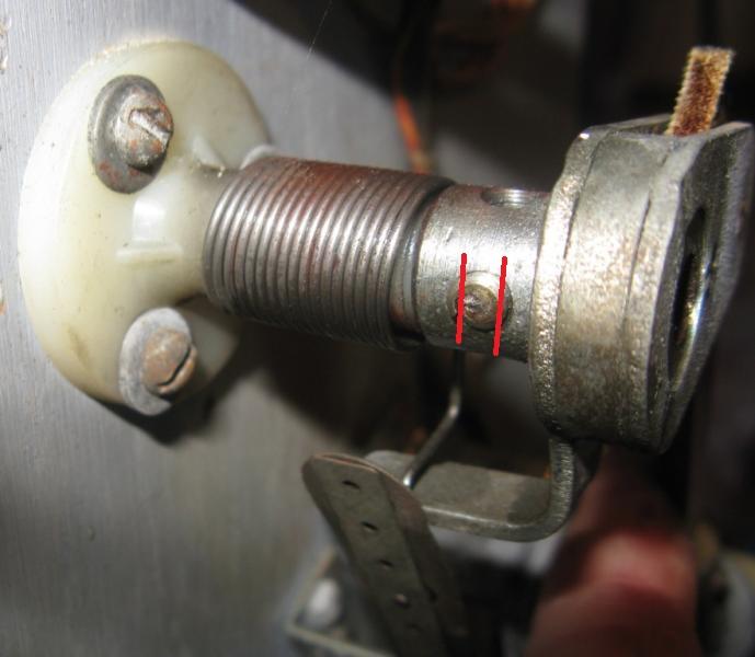

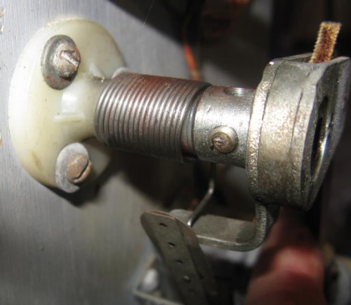

Encore un petit soucis,
Dans le démontage de mes doigt de flipper, il manquait une vis de maintient sur le flip de gauche, mais surtout, il y a une vis de cassée dans le flip de droite ..
Comment faire pour l'extraire "proprement"
Par ailleurs, je pense que je vais commander 4 vis neuves sur RP. Quelle référence pour mon Goetlieb Spirit of 76 ?
ces vis sont en général vissée assez fort.
Moi, je limerai les 2 cotés de la vis bien droit, une goute de dégrippant et une bonne clé plate.
Bonjour
Il faut scier la vis en son centre, car elle dépasse un peu, avec une fine lame de scie, après tu pourras peut-être dévisser, avec un très bon tournevis, met du dégrippant une heure avant.
Salutations
OUi il faut bien faire une entaille la plus profonde qu'il soit pour réussir à sortir la vis
Sinon il faudra percer et espérer ...

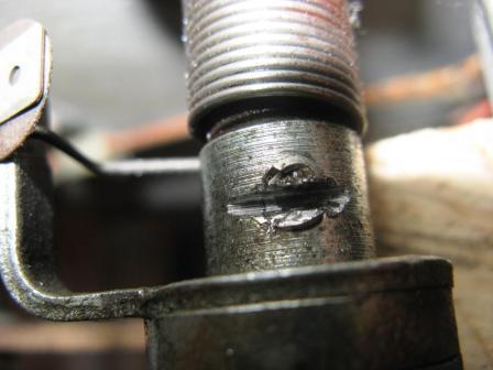

Couin à raison, j'ai sauté d'un sujet à l'autre. Bon, je vais clore celui là en vous donnant la fin de l'histoire du démontage de ma vis de flip droit ... J'ai "tenté" de suivre vos conseils. Par chance, le Père Noêl m'avait apporté au pied du sapin un outil multifonction DR... avec 25 accesoires. J'ai donc tenté de refaire une encoche pour débloquer ma vis avec un tournevis.
Après moulte efforts, dégrippant etc ... imposible de la défaire; je me suis résolu à couper la pièce ... J'espère que David en a en magasin ...;)

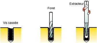

Le mieux dans ce cas est d'utiliser un extracteur de vis. il faut percer un trou dans l'axe de la vis et ensuite utiliser l'extracteur (sorte de vrille conique pas à gauche). Dans le sens du dévissage; il va se coincer de plus en plus dans le trou et la vis sort; du moment qu'elle est pas en inox!! (sinon pas simple a percer).

chris91 a dit:
et la vis sort
Ou s’écarte dans le taraudage :P
Perso les extracteurs comme ca, j'ai jamais eu de pot avec : soit l'extracteur casse (et là, double merde), soit l'extracteur bouffe la matière et c'est encore pire qu'avant mdr
chris91 a dit:
Aie aie aie,
un dessin vaut mieux qu'un grand disrcours.
http://www.flipperfrance.com/forum/userimages/extracteur.png
En mécanique, pour une vis cassée à raz, c'est bien un extracteur qu'on utilise, ou on reperce et retaraude. Evidemment, il faut être outillé, et percer bien dans l'axe de la vis.
Quelques fois, en perçant, on affaiblit la vis, et le dévissage est facilité.
