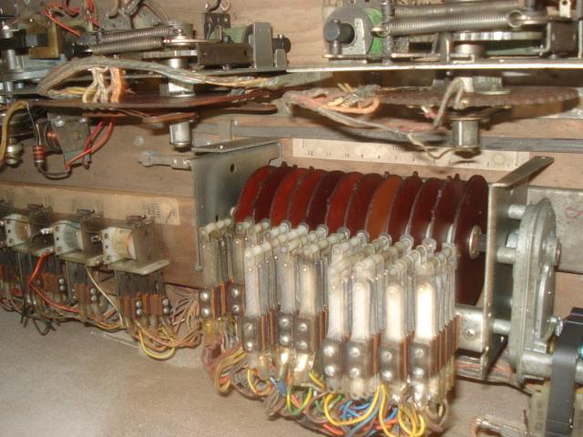

J'suis nouveau et c'est mon premier flipper mécanique donc je suis carrément perdu.
Voici mon soucis : lorsque j'allume le flipp et que j'appuie sur le bouton crédit le moteur avec le roue crantellée qui entraine une floppée de contacts ne s'arrete plus.
Si quelqu'un pouvait m'aider ça serait vraiment bien venu

En fait cela est le moteur de programme
Est ce que tes compteurs reviennent à "0" ?
Sais tu mettre un crédit ?
Les compteurs sont déja à zero,
pour le crédit non je sais pas enfin le monnayeur est enlevé donc j'appuis sur le bouton "play" et c'est là que le moteur se mets en route et ne s'arrete pas.
Quant le moteur de programme tourne sans cesse il est possible que :
Le contact des pièces et toujours fermé
Le player unit mal positionnée ou ne bouge pas
Les unités de comptage non remise à "0" , tout comme la non détection du "0" des compteurs
Un contact restant constamment fermé
En gros ce que j'en sais si cela peut aider
trop content, j'y suis arrivé, le problème venait de 2 endroits, tu m'avais bien aiguillé. j'avais un contact collé dans 1 rouleau et un autre contact collé sur un relais, ce qui faisait qu'il n'arrivait pas à se remettre dans son cycle.
