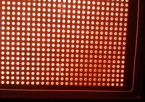

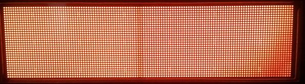

J'ai la dalle de mon R&B Data East de 1993 qui donne des signes de faiblesse
En fait :
- Il manque la première colonne de l'afficheur en totalité
- Le coin en bas à droite est un peu plus faiblard que le reste de la dalle (est-ce cela qu'on appelle dégazage ?)
(Les deux colonnes au centre n'ont pas de pb, c'est le défilement de la colonne vide en mode test qui fait çà)
De près, on voit que le centre des pixels ne brillent plus
Y as t'il une action curative ou protectrice pour résoudre ou limiter la propagation du phénomène ?

En fait si ! il me manque la première colonne également

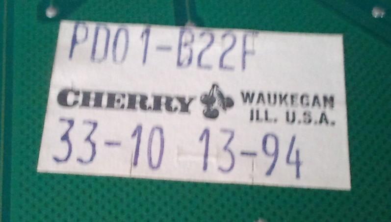

Non l'afficheur est normal on dira
Il devait provenir d'un jeu Stern avant
Car les marques là viennent très souvent de jeux Stern
Dis moi la marque de l'afficheur stp (écris au dos de ce dernier)
une cherry de 94
Oki
Tout a fait normal alors
C'est juste de l'usure t'inquiètes pas
Là c'est pas le signe d'un dégazement
David, qu'est-ce qui peut s'user si ce n'est le gaz?
Merci ;)
La surface PLASMA
Dépot de métal sur le verre
POINT NOIR crées par cela
David,si je te suis bien : le dépot est interne sous le verre.
On ne peut donc rien y faire
mais est-que le phénomène va continuer à s'amplifier ?
ou si cela va se stabiliser dans cet état ?
