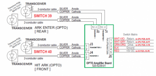

Le switch concerné est le numéro 40 (Hit Ark) avec une carte Playfield OPTO Transmitter/Receiver Amplifier PCB commune avec le switch 39 (Ark enter) qui lui fonctionne!!!???
Pour savoir si il y avait un problème sur le transmetteur et/ou le récepteur , j'ai inversé J1 et J2 pour les mettre respectivement en J3 et J4 et inversement . Dans cette situation la détection se fait sans difficulté au niveau de Hit ARK sur le plateau et indique bien sur le dot que le switch 39 est actionné mais la détection au niveau de l'entrée de l'arche ne fonctionne pas !!!
Pour étre précis les leds de l'amplifier s'éteignent dans tous les cas mais le contact du switch 40 ne se fait jamais.
J'en ai conclu que les transmetter et receiver du switch 40 fonctionnent mais la "fermeture" du contact au niveau de J3J4 ne se fait pas ou n'est pas transmise.
Comment savoir si il s'agit d'un problème de carte ou de fil à la sortie de la carte??
