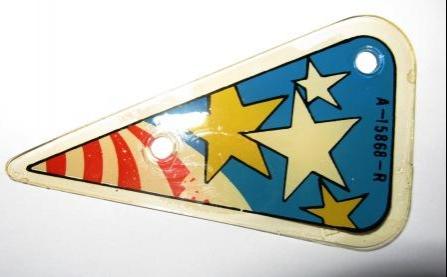

Du coup, comment faire pour que mes décors ne se dégradent pas plus à l'avenir ? Je ne parle plus de la couleur jaune (de la matière), mais des dessins, qui commencent à "s'écailler" ? J'ai déjà vu plusieurs conseils, mais tous très différents. Quelles sont vos expériences (réussies) dans ce domaine ?

Sinon pas facile à dire pour le décollement
Montre voir cela en gros plan stp

Voilà en gros plan mon "problème"
Décor vu du dessous:
Décor vu du dessus:
Bon, celui là n'est pas trop touché ...
Des idées ?
refait des decors complets
avec tochops et une plaque de plexis et de l'huile de coude débil
Déjà vu ou cela en est essaye de mettre un peu de peinture blanche
Avant scanne le en très haute définition pour avoir une base originelle
attention lors du scan certain scan font le focus sur la surface du decor donc le "fond" peut sortir legerement flou
mais bon ce style de decor simple tu peus le refaire complet sous photoshop
