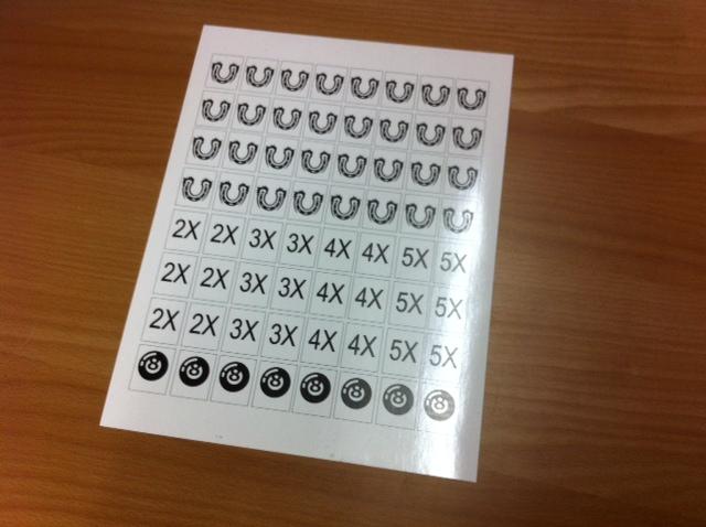

Ensuite on imprime :

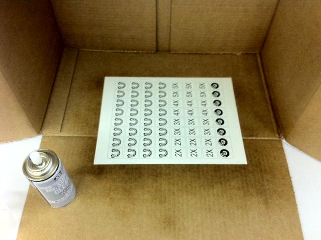

Puis laisser sécher assez longtemps (environs 48h), puis vernir 2 à 3 couches :

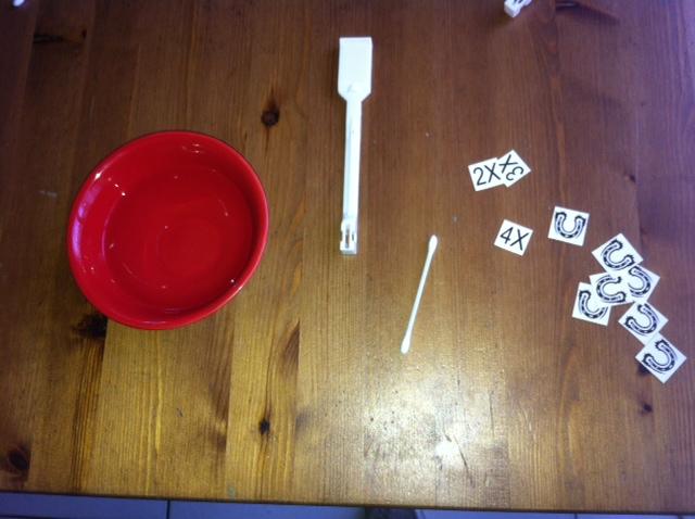

Enfin une fois le vernis bien sec, on passe au découpage :

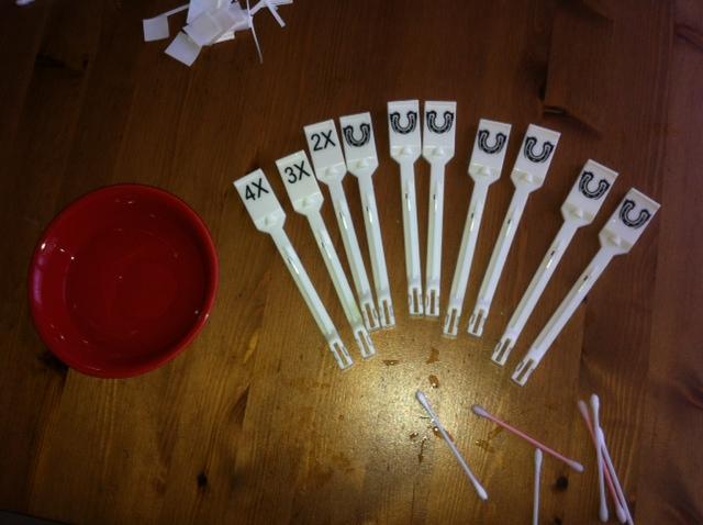

Au collage :

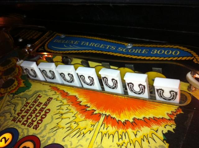

Ensuite je me suis permis de rajouter un dernier ptit coup de vernis sur les cibles et hop on passe au montage :
Le résultat est parfait !!!! manque plus qu'a tester à la longue mais ça à l'air très résistant !!!!
