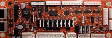

Stern exemple carte NODES, tout le temps en rade, tu peux rien faire dessus
Carte cpu oublie impossible etc.. etc...;
Jack Jersey est un peu mieux mais pareil Dongle, PIC sur la driver, etc . etc. ...
Tout de la M
Quoi que plein te diront, Oh si c'est bien c'est bien
Genre de cons qui suivent l'imbécile qui se jette de la falaise .... Oh oui c'est bien on fait pareil (surtout sur un blog de fesses de ploucs , quand tu vois les mecs comme ils sont limités ou la la)
j'ai chercher sur le net pour pas te faire chier mais j'ai rien trouvé de précis, c'est quoi une carte NODES? c'est une carte qui orchestre tous les élément du flipper?
Apres c'est l'époque qui a voulu ça plus du tout réparable juste remplaçable, ce qui est pas normal c'est la fiabilité surtout a ce niveau de prix. Moi je me suis dit je me prends une flipper moderne comme ça pas de soucis j'ai juste a m'occuper de ma rénovation ... je pensais vraiment pas devoir mettre mon nez dans un flipper récent.
