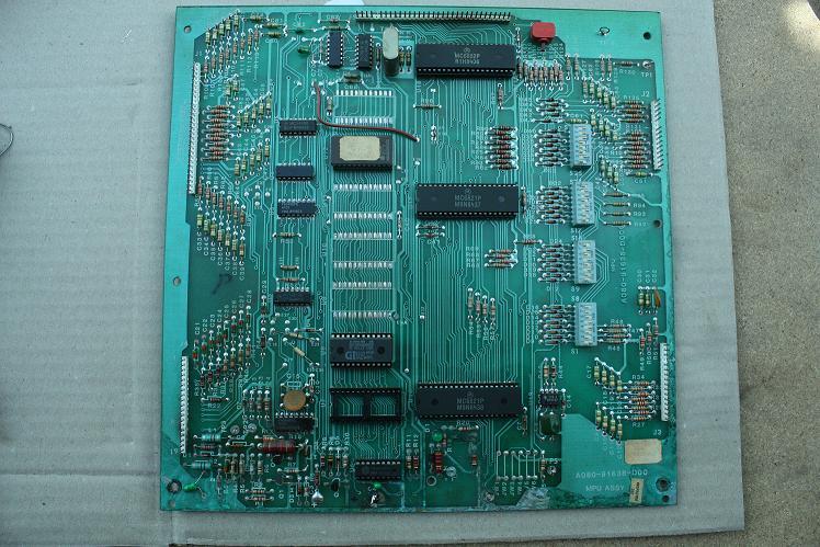

Bon, ben, finalement... c'est un peu aléatoire... En fait, ce matin, plus de musique... le son ok mais plus la musique qui accompagne...
Pour ce qui est des faux contacts, je vous joins une photo... C'est vrai que je n'ai pas vraiment fixé le pb.. C'est un peu "retombé en marche"....
A+
F@b
J'oubliais... les connecteurs sur lesquels je "joue" sont les J5 et J6...
Il faille que tu démontes la carte
Arrête de jouer avec les connecteurs
Il faudra refaire les soudures sans aucuns doutes et voir son état
Soit démonte la carte et montre nous en photo cette dernière, vu du dessus et dessous
En mode macro comme cela on saura juger pleinement
