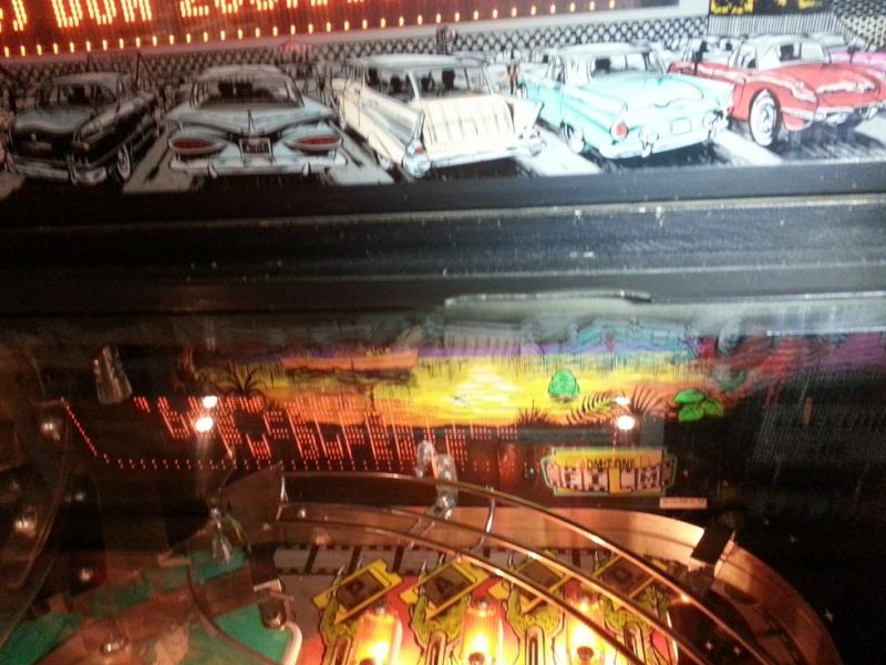

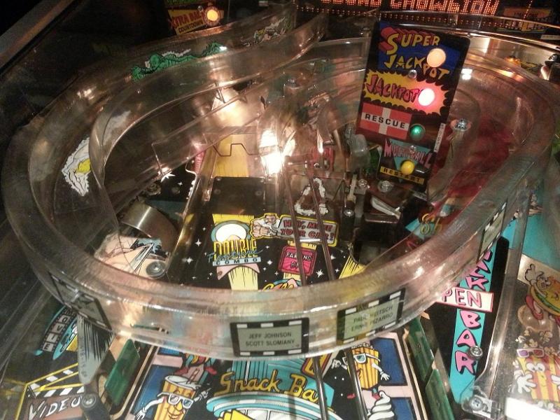

voici 2 photos suite à mes discussion
cette photo pour montrer la rampe et le ruban de lumiere qui manque
la pour la pièce cassé qui concerne bien le guide fond de caisse
OU là là
Alors là pour trouver le circuit imprimé avec les ampoules .....PRIE, désolé
Jamais vu cette pièce en vente !
Pour le fond du plateau, c'est une barre en plastique oui en forme de U effectivement
Je n'ai pas cela à la vente en tous cas pas maintenant ..... (ne me demandez pas de dates)
Il doit y avoir des brutes épaisses de par le monde !!! Parce que sur mon Jokerz et mon hurricane, cette même barre plastique est cassée (euh, non, j'ai rien fait !!! je les ai achetés comme ça !!!)... Faudra que je les rachètes quand je me déciderais !!!
outch ! il manque toute la guirlande ! pas glop.
je suis pas sur que ca soit trouvable. jamais vu non plus :/
si tu as la doc du flipper, regarde la ref, avec tu pourras peut etre commander la pièce sur certains sites us.
marco peut peut etre l'avoir.
si tu ne trouve vraiment rien, tu pourras peut etre faire un mod toi même genre El Wire mod pour les tron... mais l'effet ne sera pas le même

Non du tout
C'est un circuit imprimé souple (epoxy très peu épais, puis peint en noir, puis une série de connecteur pour l'assemblage, sans compter les supports pour les lampes #86)
Dur dur à refaire et impossible manuellement !
