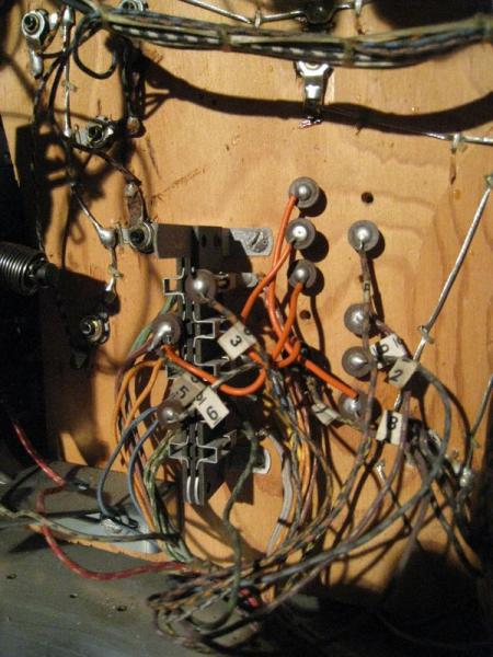

Comment régler ou bébloquer les crédits qui vont en principe jusqu'à 15 ?
Est ce que ces broches ont un rapport, sinon à quoi servent elle ?

Il te faut faire une manip sur le "replay unit" la roue qui va jusqu'à 15 que l'on voit à gauche en photo...
Un axe à débloquer/rebloquer à 15 !
C'est bon les mécas, hein ? ;)
Les broches sont pour le claquage : mais je ne sais pas trop comment les régler !

Pour ton soucis de Credit Unit qui se bloque à neuf, il te faut le démonter
Tu verras une pige en métal vissée sur le disque
Cette pige est à bouger, afin de changer la limite des crédits
Tout facile à faire mais il te faut sortir le Credit Unit en question
a+, tu verras en démontant ton replay unit, la grosse roue crantée a des axes qui délimitent "la course" de la roue...si tu as le manuel ce sera simple ! ;)

Voilà qui est fait!! ça marche. Merci à tous les deux ;)
Je tacherai de voir ces broches, pour les claquages des scores!! en ce moment: 39000 53000 61000, ça fait un peu trop rapproché! Je vais essayer de modifier...sans rien casser !
