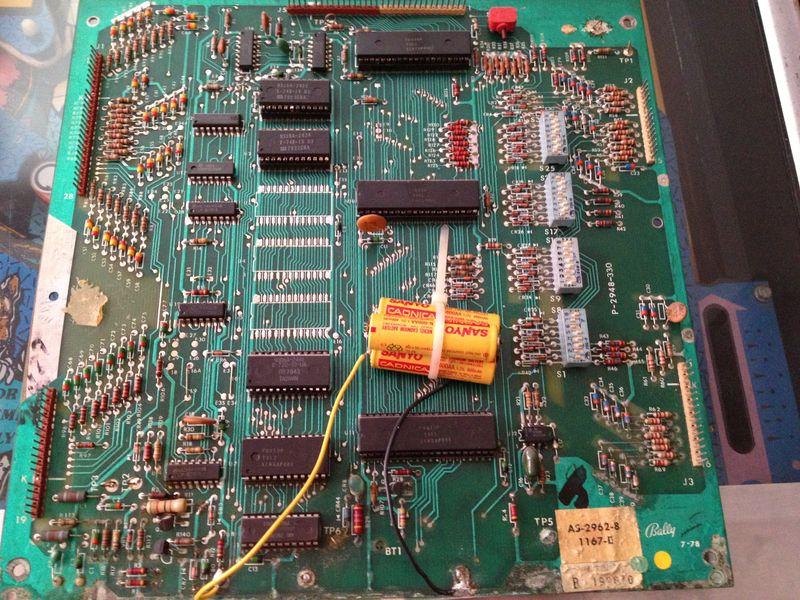

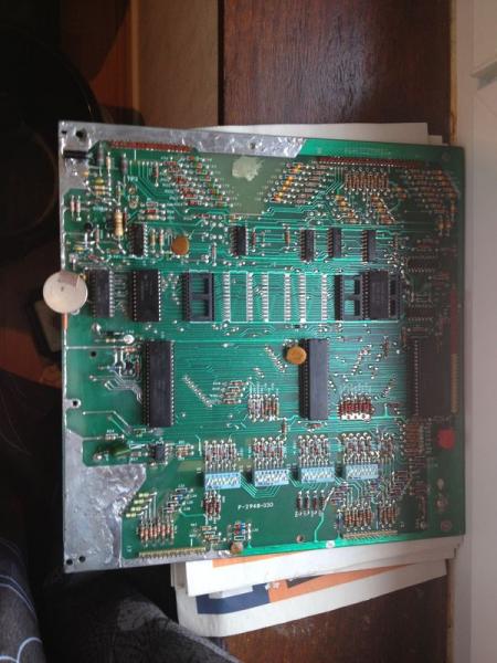

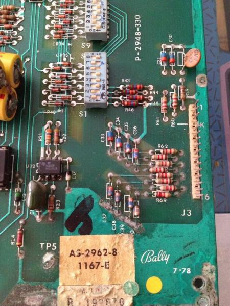

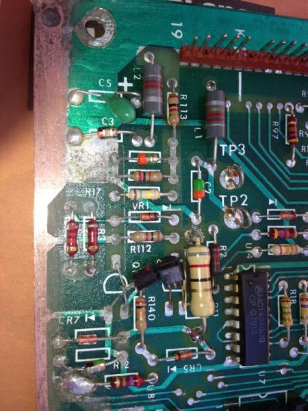

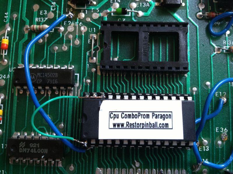

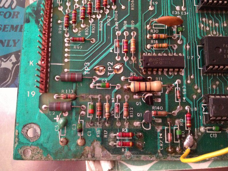

voila je suis entrain de refaire un Bally Paragon que j'ai récup gracieusement !!! ET oui ça existe encore !!

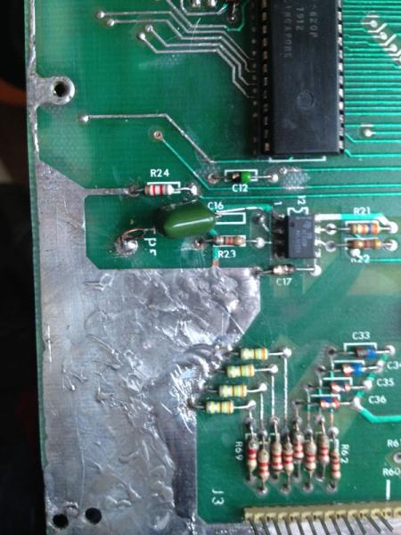

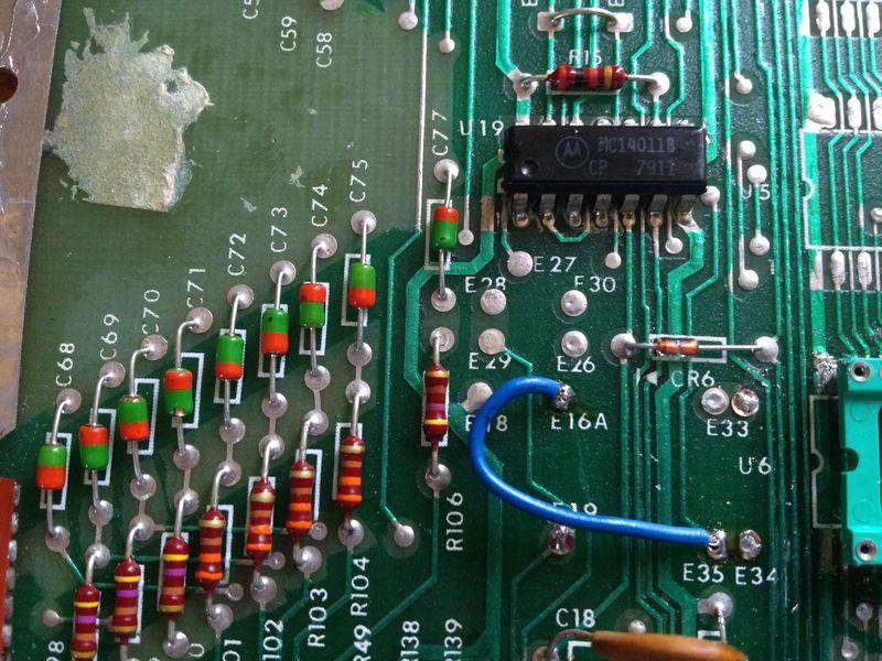

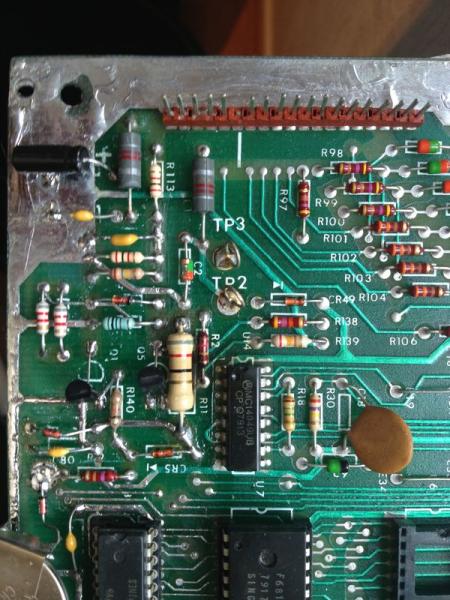

J'ai refait ma CPU qui était complètement rongées par l'acide de la pile.
Je vais mettre une photo cette aprèm !

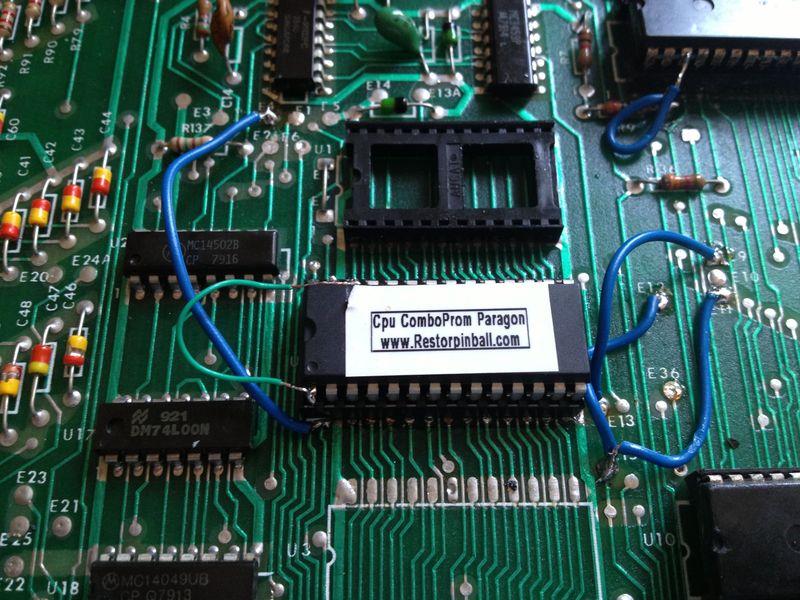

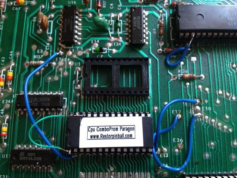

Voila mon problème :
Le led reste allumé !
J'ai donc testé U6 sur la cpu de mon Mystic la CPU du mystic ne boot pas ! Donc j'en conclu que U6 HS !
J'ai le même Symptôme avec U2. Par contre Avec U1 par de problème.
Ma question est la suivante :
Le Cpu test-elle aussi U1 ? J'ai ajouté dans mon panier sur RP . U2 + U6 KIT pour Bally PARAGON.
Dois-je aussi changer le U1 ?
J’espère être compréhensible.
Merci les gars
Bonne journée
