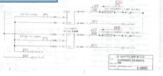

Bon, et bien là, à part un fil qui touche un truc qu'il ne faut pas.On a essayé avec un fusible au dessus cela fait pareil
Pas de soucis de diode apparemment
Pas un soucis de transistor on a essayé de débrancher les cartes bumpers et faire un shnutage et cela fait pareil..
Celui du 5V était sorti du connecteur et c'était la cause de la panne
