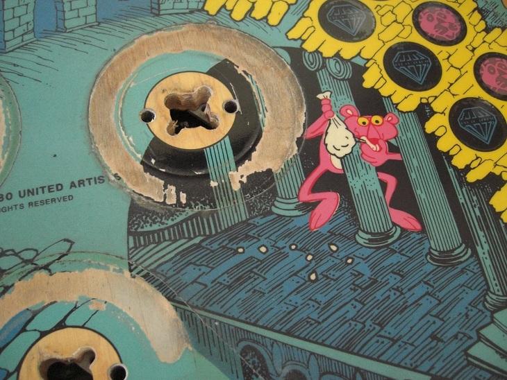

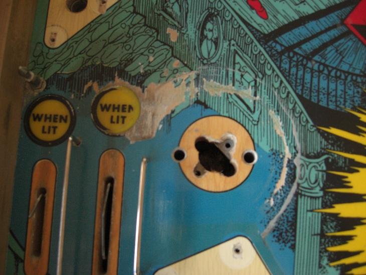

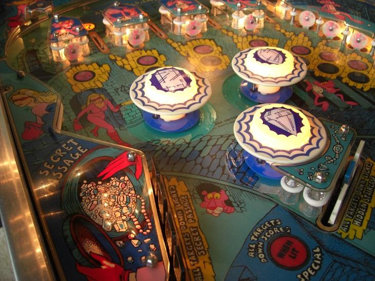

voila la bete avant.

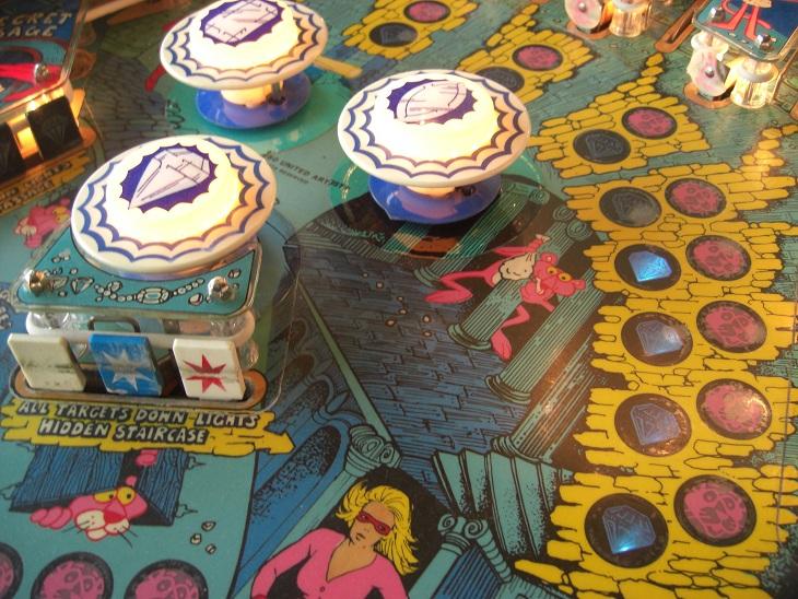

et maintenant reste plus que les trois targets a changer.
merci RP pour les pieces.
arno

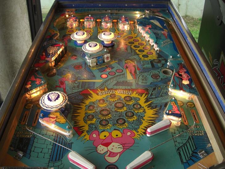

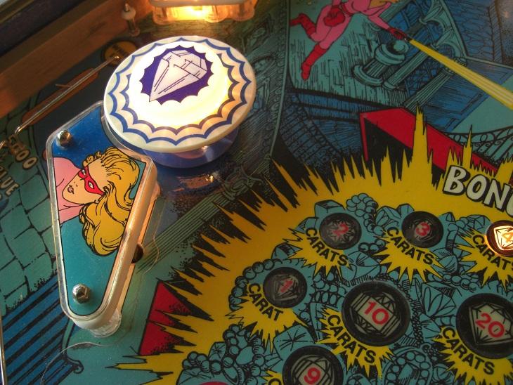

Pas mal du tout déjà la retouche plateau
Un peu différent le bleu mais très dur a avoir
Dans ces cas là il faut rajouter du jaune et une goutte de blanc ! (du sec MDRMDR MDRMDR)
Sympa les retouches, l'était bien attaqué au niveau des bumpers la vache ! Joli travail !
C'est un classique : les feuilles de mylar n'étant pas collées au plateau, et bien les crasses qui sont entre le mylar et le plateau jouent rôle de papier de verre et on connait tous le résultat.
Belles retouche,s et même si les bleus sont différents de l'origine (comme moi avec le black hole), ca reste vraiment très correct et tu finiras par même plus y faire attention.
pour le retouche je verrais si cela tien.c'est de l'adhesif .
photo retouché avec paint puis mon voisin imprimeur les sort a la taille que j'ai besoin.
Ah oui
Je pense pas que cela tienne longtemps surtout là ...
